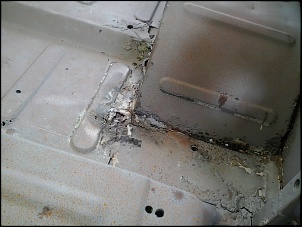

    Reparem na travessa.
    O serviço já tinha sido feito alguma vez, mas dá pra ver que foi muito malfeito.
    A solda não foi corrida, somente ponteada.
    Agora será feito corretamente.

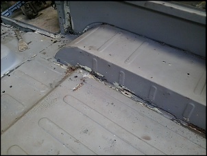

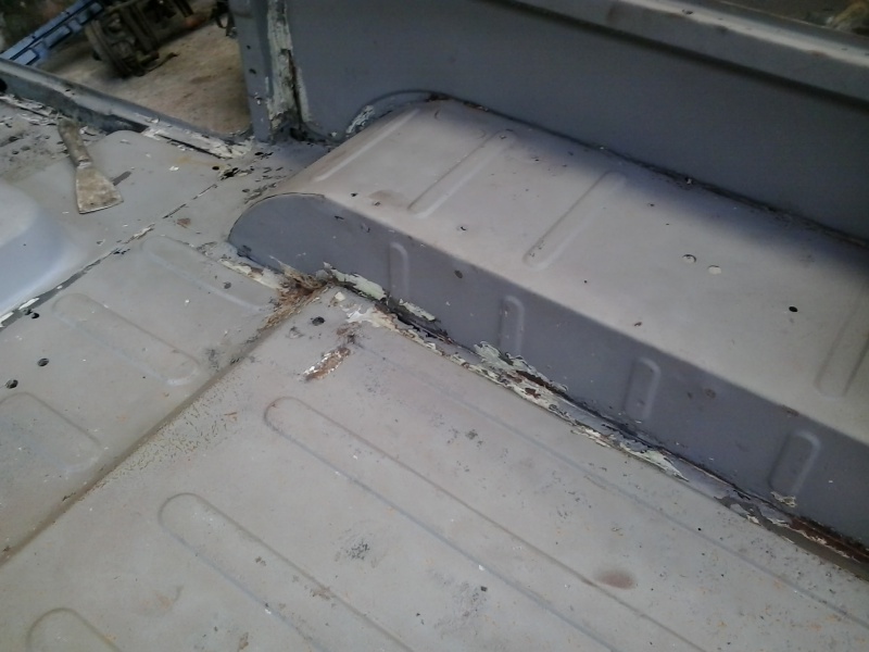

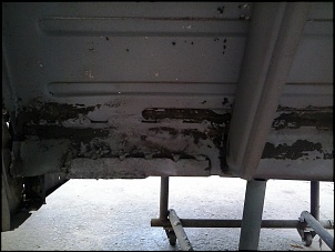

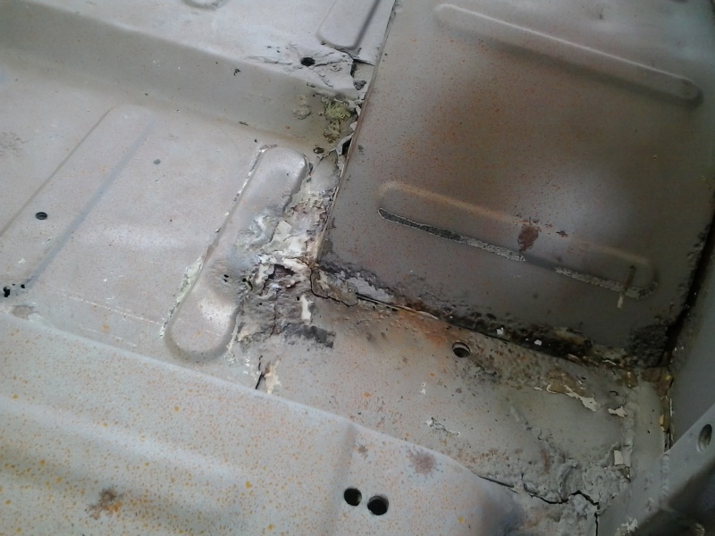

    Mais fotos:
    Imortal - Band Curta 93-2014-03-21-09.11.48.jpg Imortal - Band Curta 93-2014-03-21-09.11.56.jpg
    Imortal - Band Curta 93-2014-03-21-09.12.07-2-.jpg Imortal - Band Curta 93-2014-03-21-09.12.28.jpg

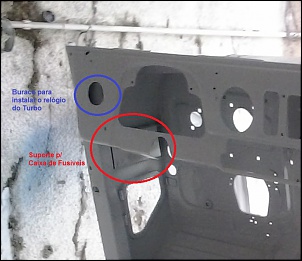

    O que quero acrescentar nessa fase:
    Reforço na traseira - onde ficam os calços
    Soldar um pequeno suporte para a caixa de fusíveis - Próximo da escotilha do lado do motorista
    Abertura no painel (52mm) para instalação de manômetro - No lado esquerdo do painel
    HERCÍLIO NETO (Uncle Stan)
    12/07/2008
    64
    4,685
    Agradecimentos: 43
    O suporte para caixa de fusíveis preferimos parafusar, ao invés de soldar, na aba formada pela dobra da lata acima da escotilha.
    Na foto não dá pra ver direito como foi parafusado, mas dá pra ver o local.
