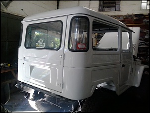

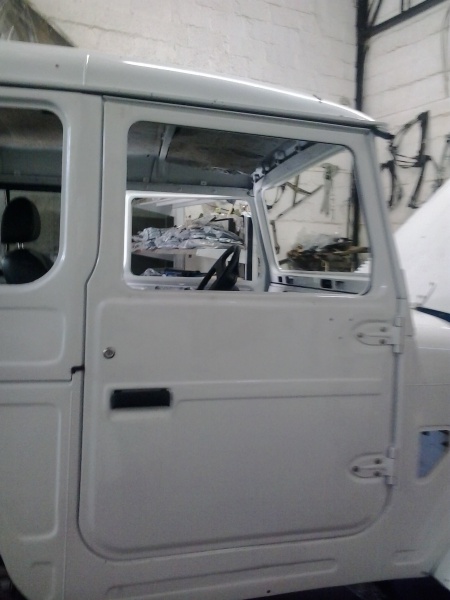

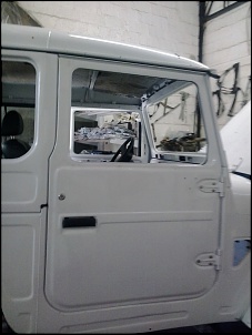

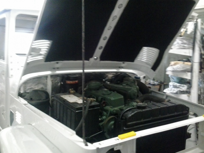

    Vidraceiro
    O jipe agora está no vidraceiro.
    Está colocando borrachas novas nos vidros, bem como novas pestanas e canaletas.
    Terminando o serviço do vidraceiro, a Band vai para o tapeceiro para colocar novo forro do teto.
    Lá o serviço será rápido, pois a peça já está pronta bastando apenas instalar.
    O capô foi forrado e já está com a vareta.
    Seguem algumas fotos.
    Infelizmente não deu pra tirar mais fotos, pois a oficina do vidraceiro é muito apertada.
    Notem o alinhamento da porta. Dá gosto de ver.
