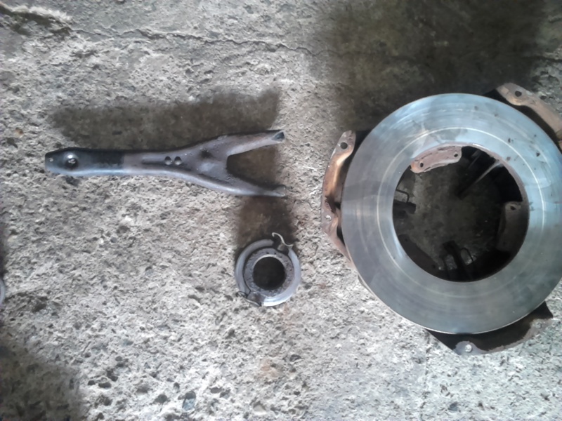

    Embreagem
    O meca desceu o câmbio para resolver o problema da embreagem e o problema é mais grave do que pensamos.
    O garfo escapou e danificou o colar e o próprio garfo.
    Enfim, aproveitando que o cambio está fora (olha o jaque), como o disco já estava gasto e com molas frouxas, vamos trocar tudo.
    Também estamos revisando os terminais da direção e retirando um pequeno vazamento no respiro do motor. Vou aproveitar para virar a saida do respiro para o outro lado.
    HERCÍLIO NETO (Uncle Stan)

    Sobre o jipe, eu evito ao máximo a tentação do jaque. Mas nesse caso não tinha muita alternativa, o garfo, o plato e o colar foram danificados, então a troca do disco foi consequência.

    Hercilio,
    Por experiencia, não coloque garfo paralelo.
    Abrass

    LM
    O kit é Sachs
    Vou ver o garfo.

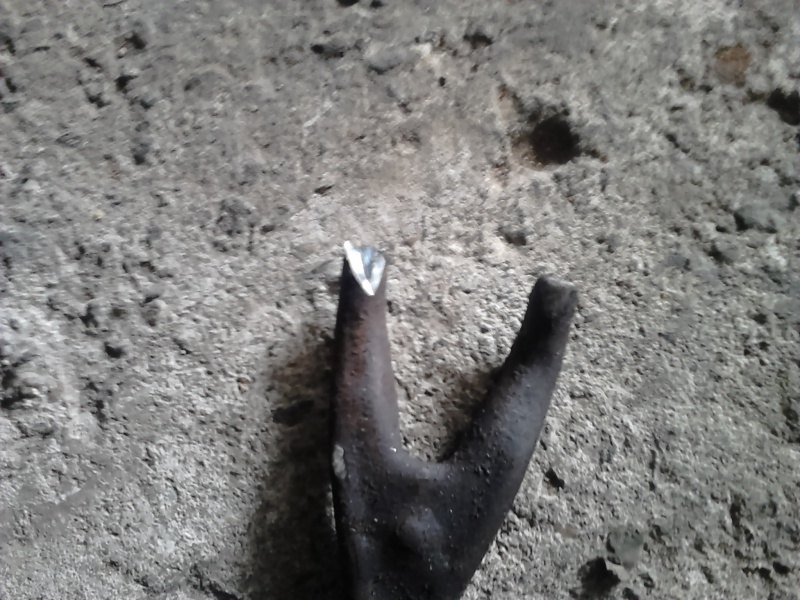

    Oi Hercílio.A Mafiosa me deu trabalho na ida pro nortão-MT e lá arrumei, ou melhor, pensei que o cara tinha arrumado.
    Na volta deu problema em Cuiabá e troquei o cilindro auxiliar da embreagem e daí ficou joia.
    Andei de OUT/13 até mês passado, quando começou tudo de novo.
    Agora encontre um meca de responsa e abrimos a embreagem (esta só com 30.000km).
    O problema que não havia sido solucionado desde a viagem, agora apareceu.Igualzinho ao seu.
    O meu garfo da embreagem com solda e por isso não assentava direito no rolamento.
    Os mecânicos mexeram, ajustaram, trocaram outras coisas, menos o garfo e o defeito voltava, hehehe...
    É a velha história que nós já sabemos: tem que ver desmontado e decidir junto com o meca.
    No nortão, arrumei outra camionete emprestada e deixei por conta do meca.
    Em Cuiabá, a mesma coisa.
