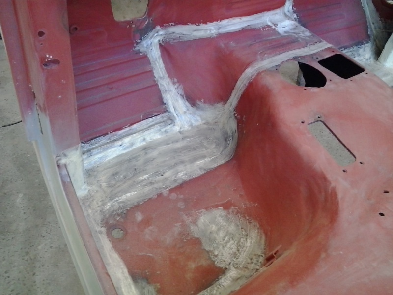

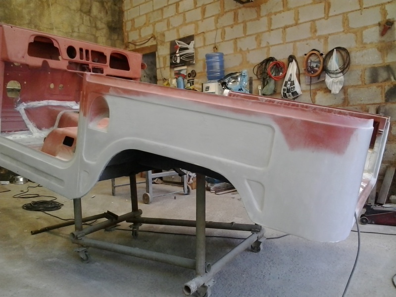

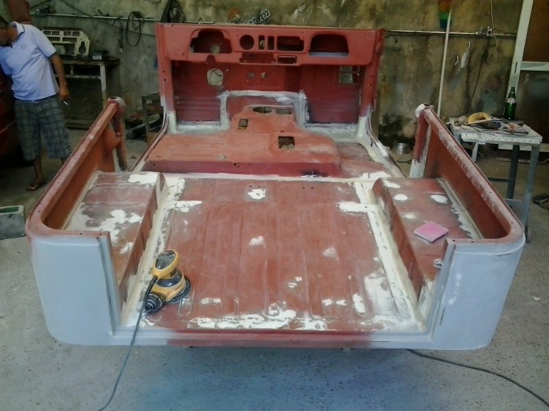

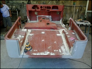

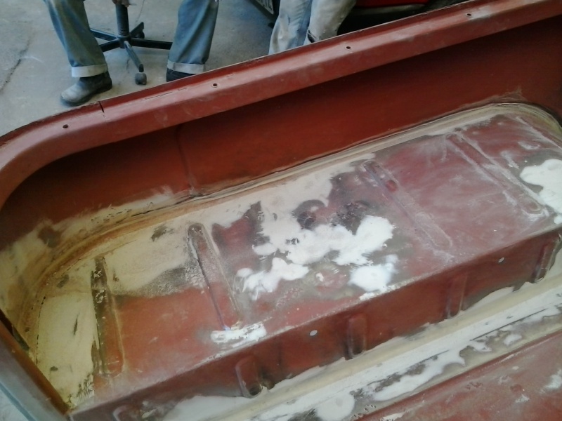

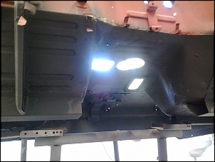

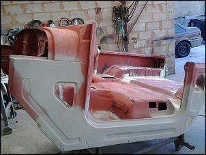

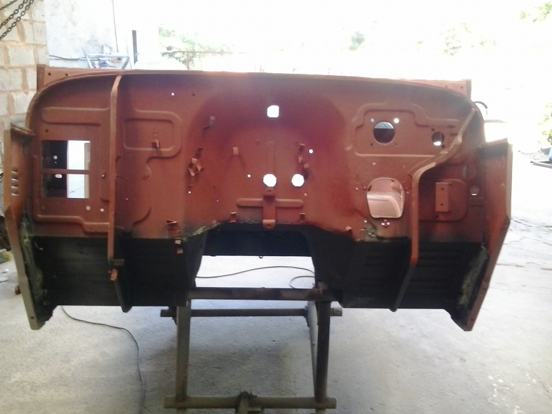

    Os trabalhos de solda foram finalizados.
    Foi aplicado KPO nas juntas da lata e aplicado o bate-pedra sob o caixote. Também será aplicado bate-pedra no assoalho do porta malas.
    Agora está terminando o lixamento das partes onde foi aplicada massa e possivelmente ainda hoje será aplicado o fundo cinza.
    Algumas fotos:
    Imortal - Band Curta 93-2014-04-08-08.50.45.jpg Imortal - Band Curta 93-2014-04-08-08.50.57.jpg
    Imortal - Band Curta 93-2014-04-08-08.51.06.jpg Imortal - Band Curta 93-2014-04-08-08.51.26.jpg
    Imortal - Band Curta 93-2014-04-08-08.51.36.jpg Imortal - Band Curta 93-2014-04-08-08.51.40.jpg
    Imortal - Band Curta 93-2014-04-08-08.52.19.jpg Imortal - Band Curta 93-2014-04-08-08.52.29.jpg
    Imortal - Band Curta 93-2014-04-08-08.52.45.jpg Imortal - Band Curta 93-2014-04-08-08.51.17.jpg
    Se tudo correr dentro do previsto, fica pronta antes da páscoa.

    Hercílio, sem quere abusar e já abusando, teria como publicar uma relação dos produtos e a sequência em que foram usados (fundos, primers, thinner e etc.). Acho que vai dar uma enriquecida legal no tópico.

    Citação Postado originalmente por JRoberto Ver Post
    Tá ficando show isso heim!
    Inicialmente o caixote foi jateado ficando na lata pura.
    Logo em seguida foi aplicado o fundo oxido (cor vermelha).
    Após a aplicação do fundo oxido foi feito o serviço de recortes e soldas.
    As soldas são esmerilhadas e é aplicado fundo óxido onde foi reparada.
    KPO para preencher as juntas e isolar possíveis entrada de umidade.
    Foi aplicado o bate-pedra por baixo do caixote.
    Usa-se a massa para corrigir e preencher pequenas imperfeições na lata de forma que fique totalmente lisa.
    Aplica-se o fundo universal, lixa novamente e pinta tudo.
    Acho que não esqueci nada.
    HERCÍLIO NETO (Uncle Stan)

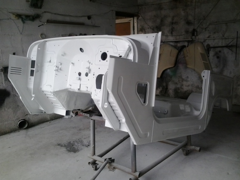

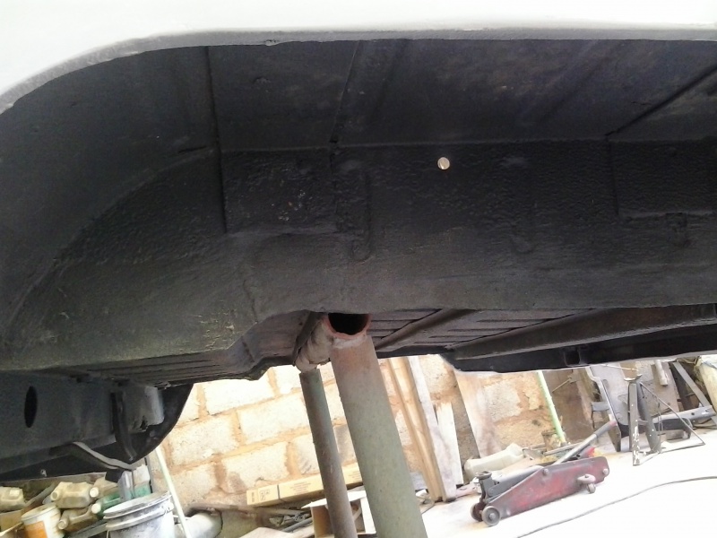

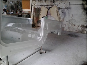

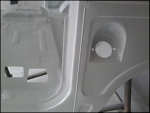

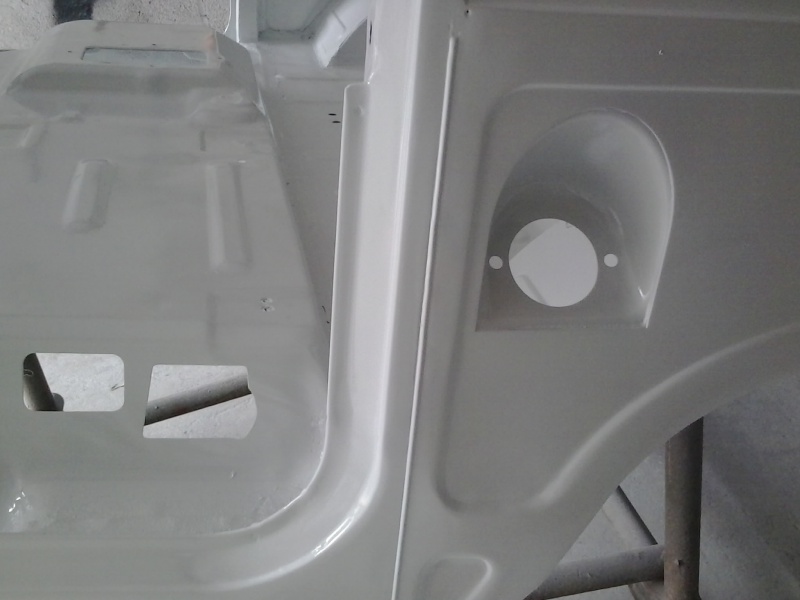

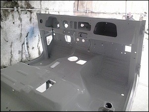

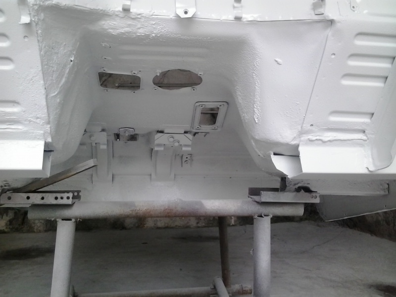

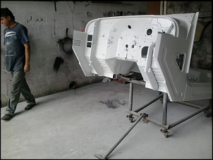

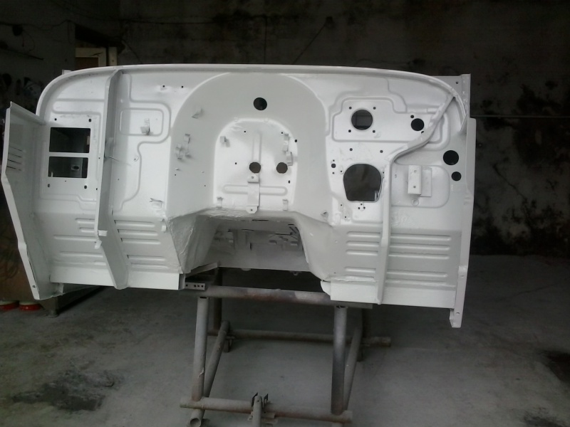

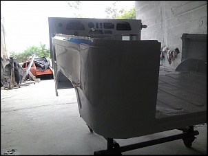

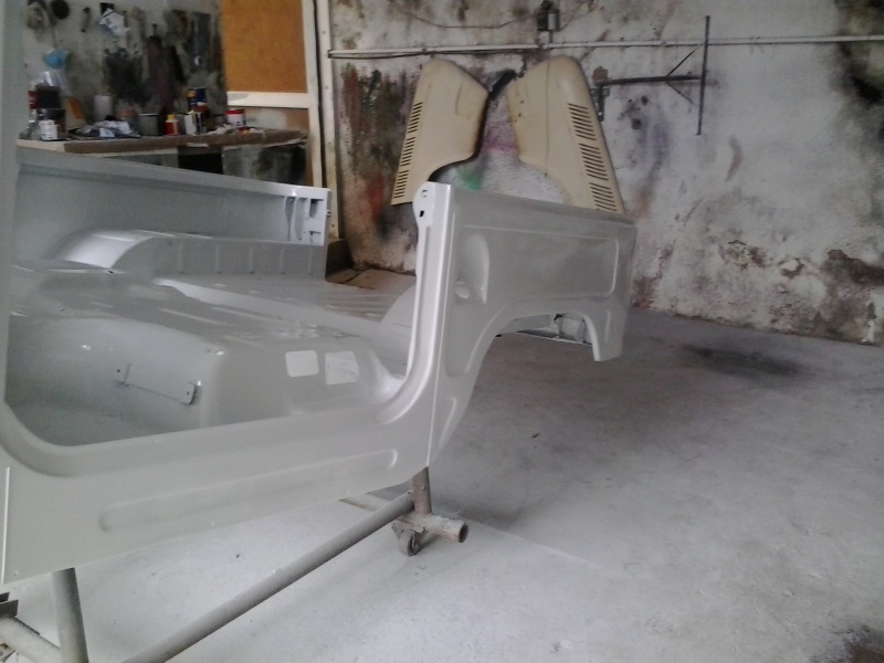

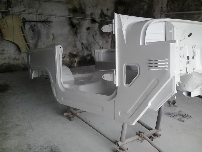

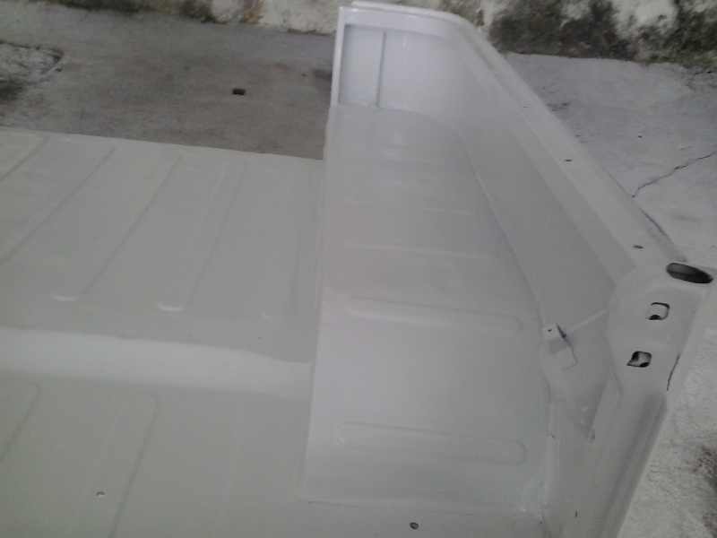

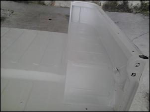

    Caixote pintado, ôba!
    O caixote já está pintado.
    Como eu tinha falado antes, foi aplicado bate pedra na parte traseira (das caixa de roda para tras), duas demãos e também no assoalho, tanto do lado do motorista quanto do passageiro.
    Agora está terminando a sub grade que teve que abrir o reforço que tem na parte de baixo, pois estava com ferrugem de dentro para fora. Era a única peça que ainda não havia sido mexida.
    Fora isso, tem os acabamentos do painel e a tampa do porta luva.
    Seguem as fotos.
