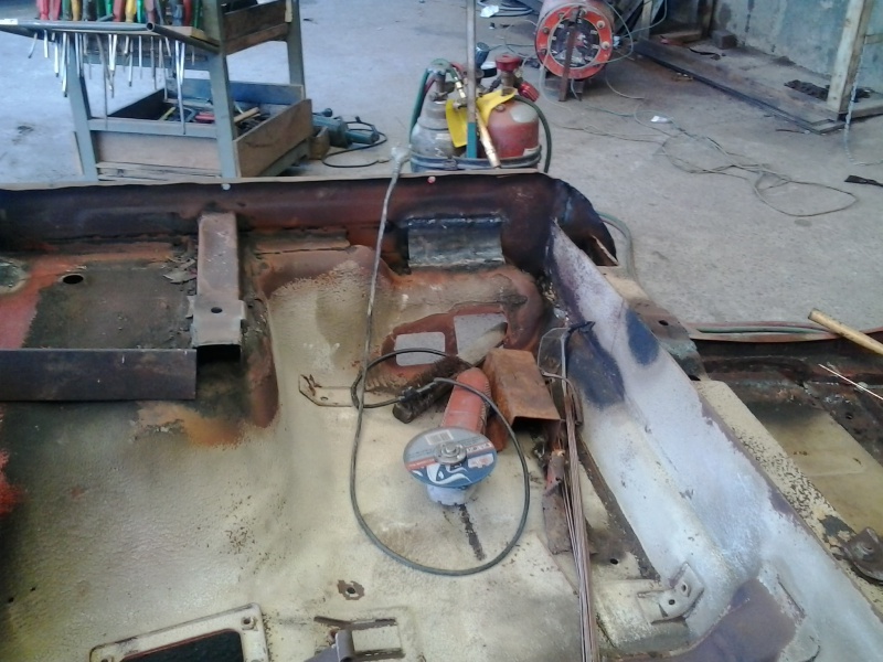

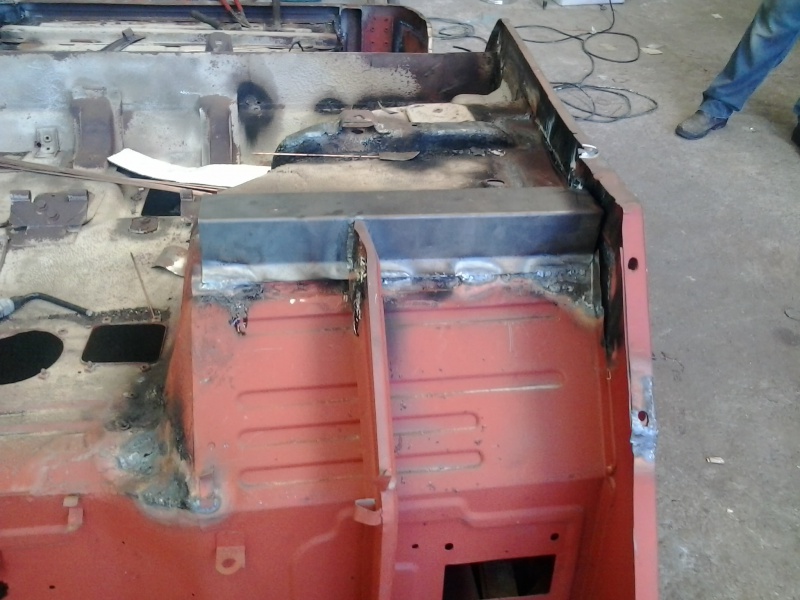

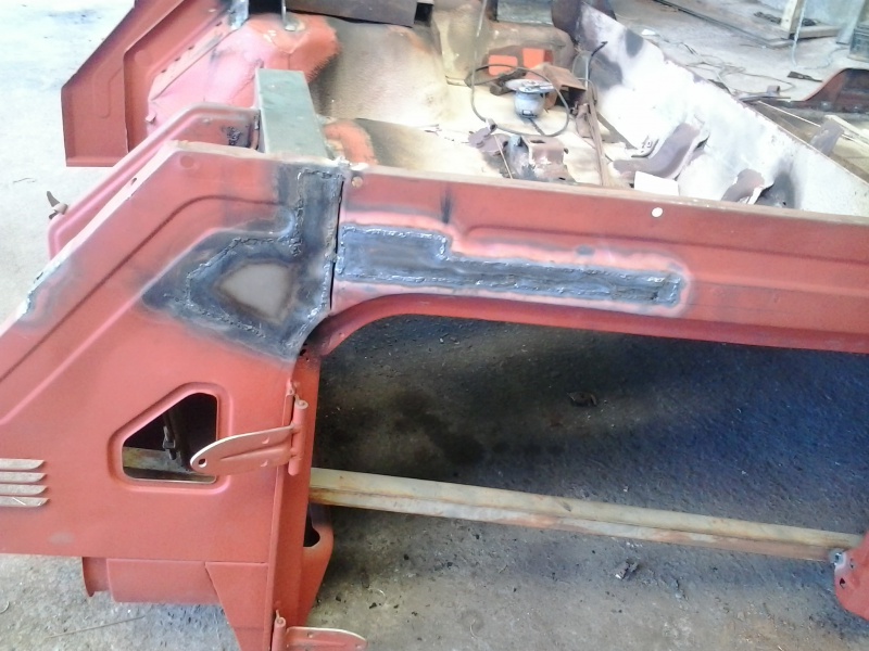

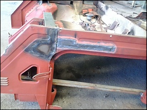

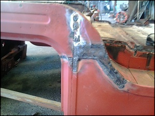

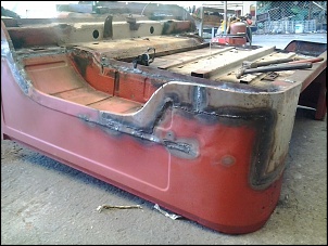

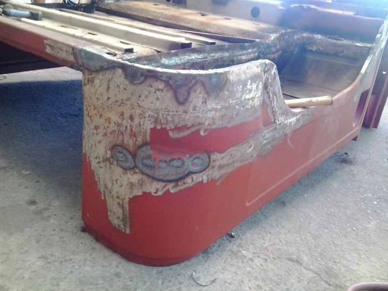

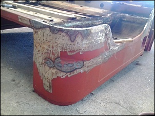

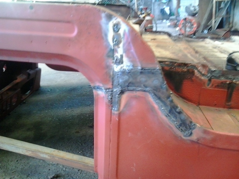

    Vamos às fotos:
    Novas travessas na dianteira do caixote:
    Imortal - Band Curta 93-2014-04-03-08.45.40.jpg Imortal - Band Curta 93-2014-04-03-08.45.45.jpg
    ...e muitos recortes na lata
    Imortal - Band Curta 93-2014-04-03-08.44.59.jpg Imortal - Band Curta 93-2014-04-03-08.45.15.jpg
    Imortal - Band Curta 93-2014-04-03-08.45.28.jpg Imortal - Band Curta 93-2014-04-03-08.44.45.jpg
    Imortal - Band Curta 93-2014-04-03-08.46.27.jpg Imortal - Band Curta 93-2014-04-03-08.47.05.jpg
    Miniaturas de Anexos Miniaturas de Anexos Imortal - Band Curta 93-2014-04-03-08.46.01.jpg
    HERCÍLIO NETO (Uncle Stan)
