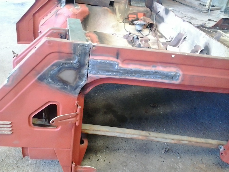

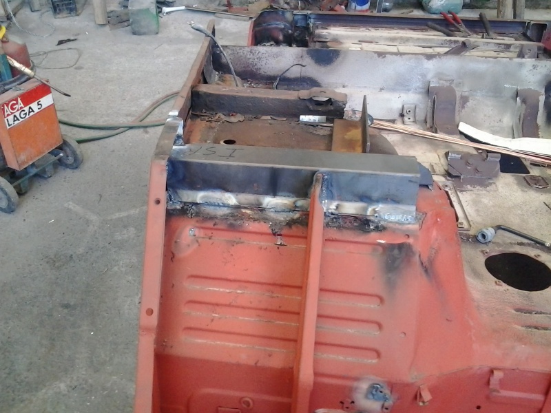

Novas travessas na dianteira do caixote:
Anexo 457658 Anexo 457659

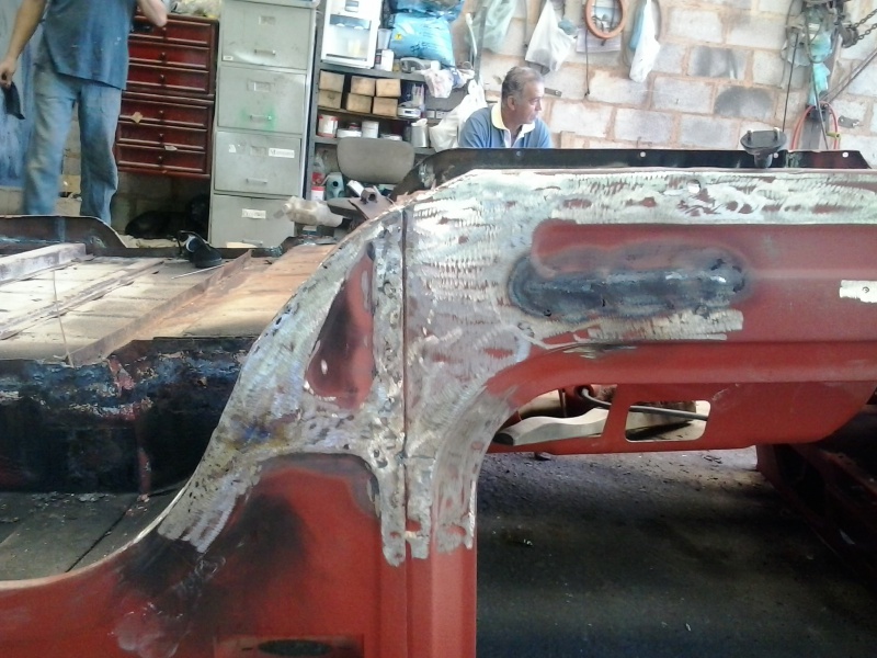

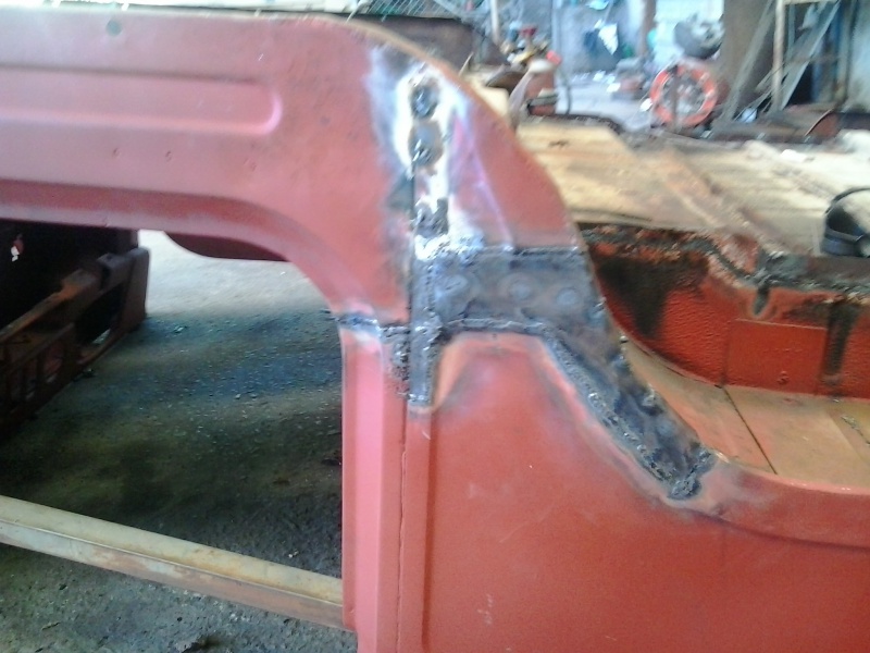

...e muitos recortes na lata
Anexo 457666 Anexo 457667
Anexo 457668 Anexo 457669
Anexo 457670 Anexo 457671
