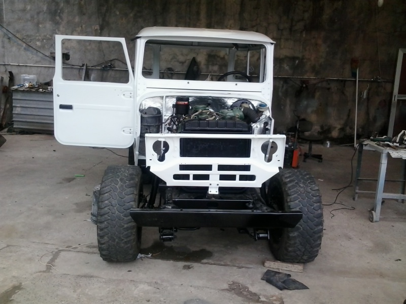

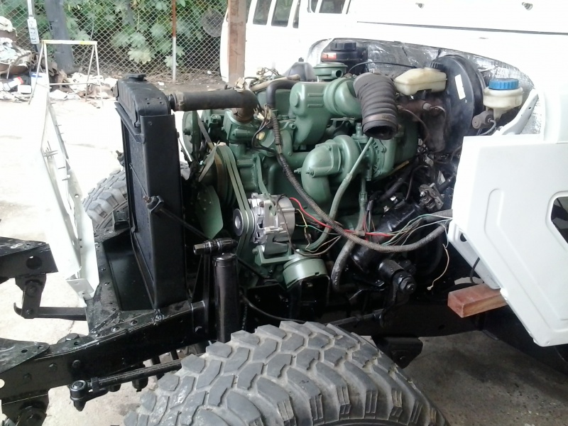

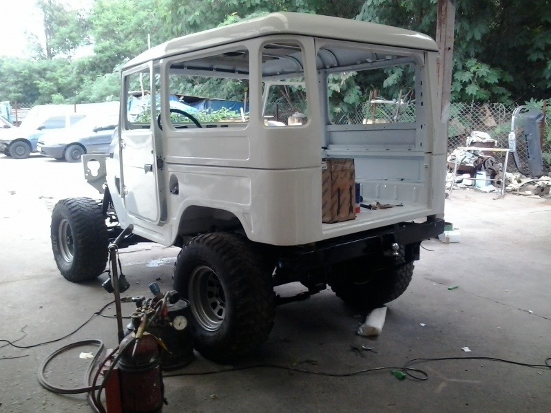

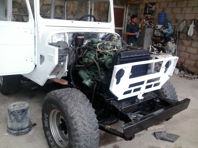

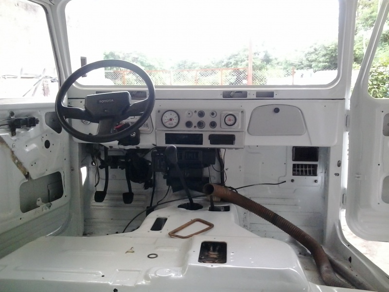

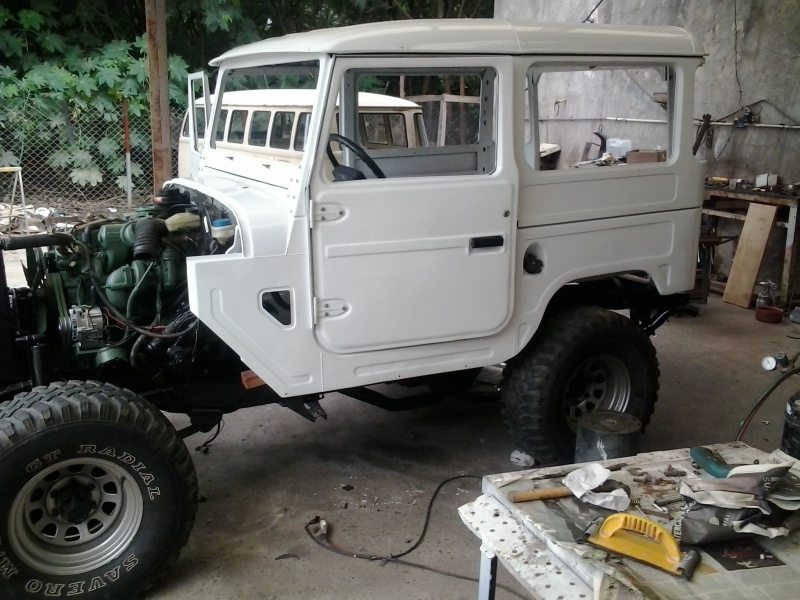

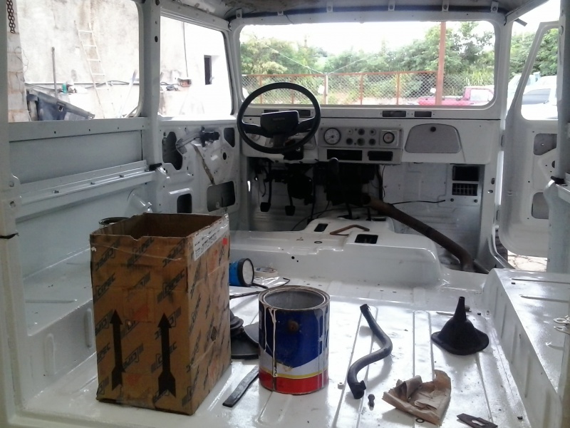

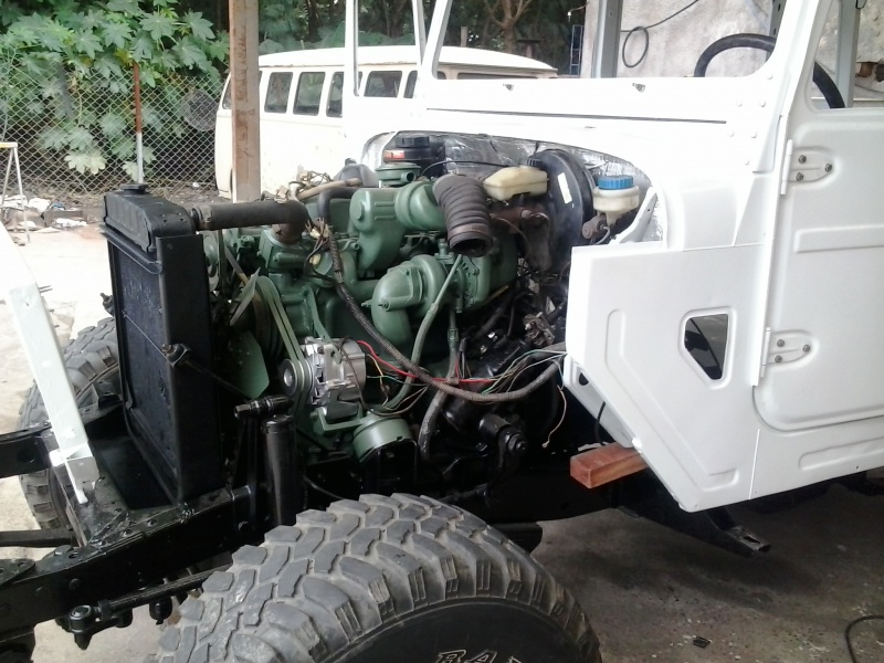

Estamos finalizando o trabalho.
O trabalho na lata é de primeira. Posso dizer que estou muito satisfeito.
Agora o Israel está finalizando a instalação do painel e da parte elétrica. Provavelmente amanhã vai para o vidraceiro e depois para o tapeceiro colocar novo forro do teto.
Na parede corta-fogo foi colada a manta de isolamento termo-acústico. É aquela feita com alumínio, betume e cobertor de mendigo.
Os calços ainda não estão presos e as portas ainda não estão reguladas.
Seguem as fotos:
Anexo 459210 Anexo 459211
Anexo 459212 Anexo 459213
Anexo 459214 Anexo 459215
Anexo 459216 Anexo 459217
Anexo 459218Anexo 459219
Tá ficando lindona parabéns!!! parabéns ao funileiro pelo cumprimento dos prazos!!!
O que vc vai colocar no local do câmbio e da reduzida para isolar?
