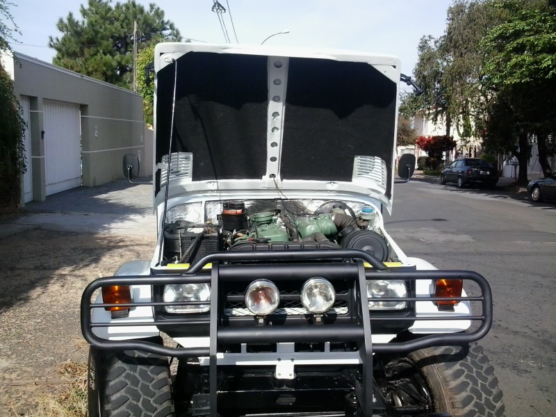

Curioso que o duto da turbina que danificou devido ao atrito com o servofreio, agora ficou desencostada. De qualquer forma tenho que soldar onde furou (talvez eu rebaixe um pouco). Assim, a Band vai para o mecânico para esse e outros ajustes, como a ligação do relógio do turbo e verificação do cilindro mestre da embreagem.

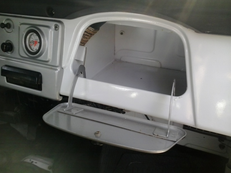

A tampa do porta-luvas estava quebrada (sem uma das haste), achei até que seria necessário trocar a tampa (e a danada é cara), mas o Israel confeccionou uma nova haste e ficou perfeito.

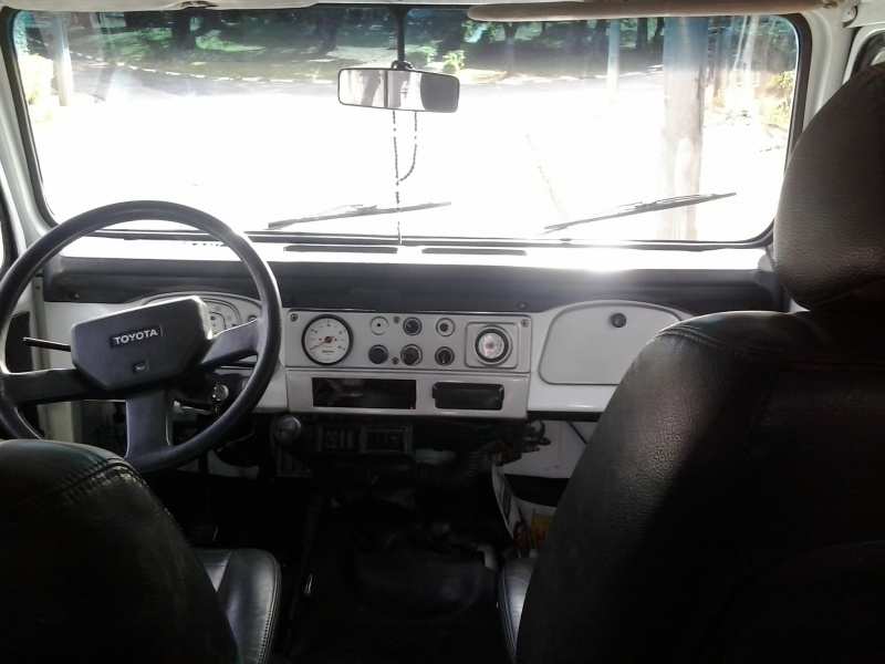

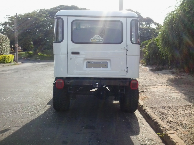

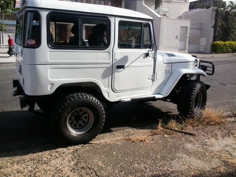

Seguem as fotos:
Anexo 461195
Anexo 461197 Anexo 461198
Anexo 461199 Anexo 461200
Anexo 461201

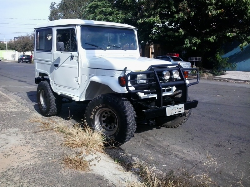

Lanternas marmita... eca!
Provisórias.
Anexo 461196

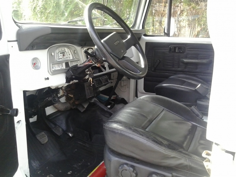

Tampa do porta-luvas consertada. Ficou show.

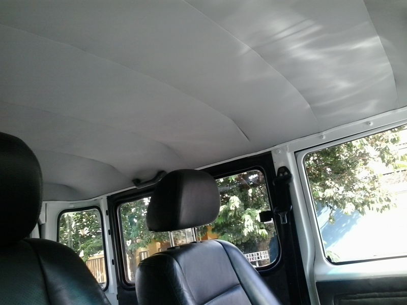

Anexo 461202
Novo forro no teto

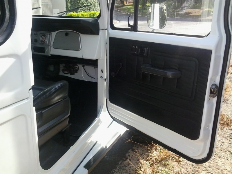

Anexo 461203
A porta não fecha com um click como nos carros de passeio. A batida ainda carece de uma "porradinha",
Foram usadas as borrachas originais, e elas não permitem o encaixe da porta no batente da forma como tinha se observado quando estava sem a borracha.
Seria um erro de projeto, ou com o tempo haverá um assentamento da borracha?
Anexo 461204

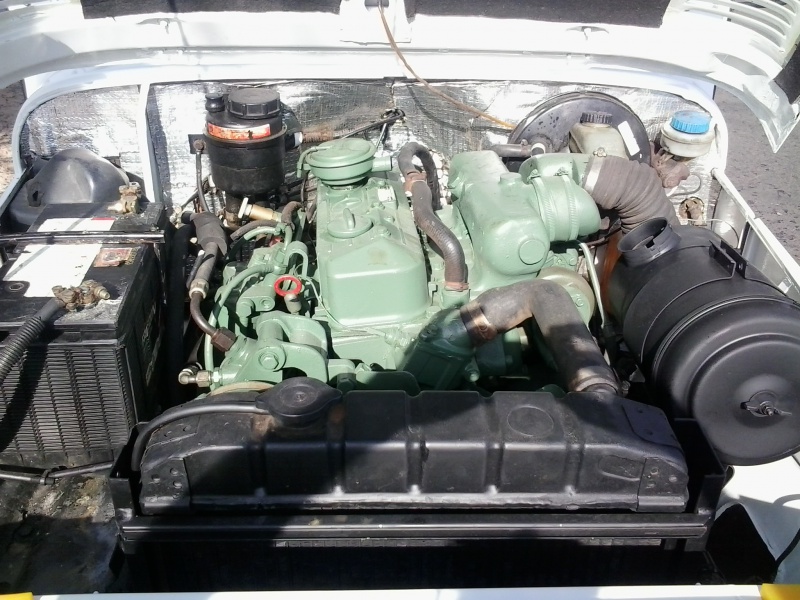

O motor pintado parece preciosismo, mas que fica bonito, fica.
Vou providenciar uma mangueira no suspiro, se não, já vai melecar todo o motor.
