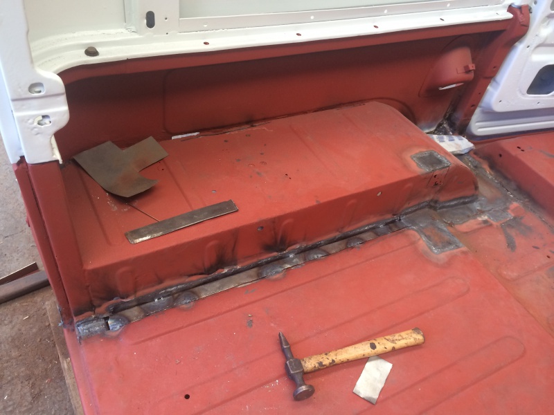

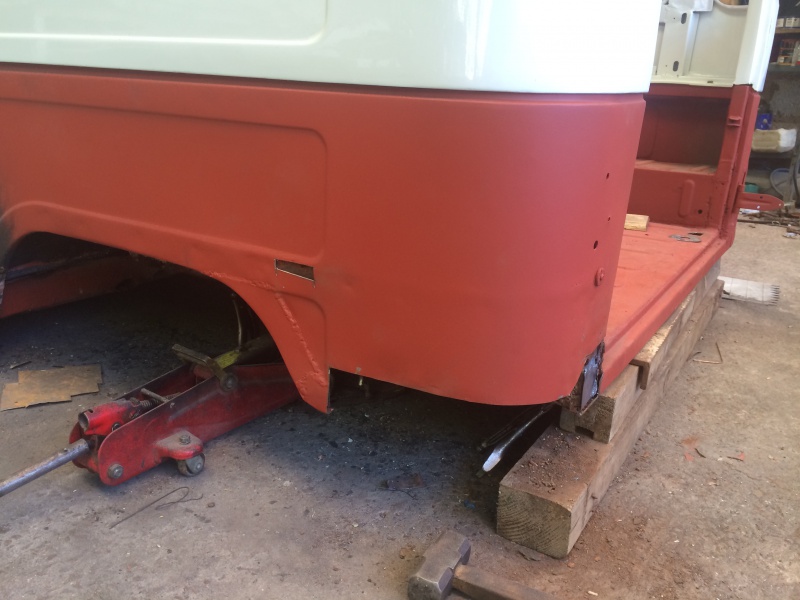

A lataria do Imortal não estava bem alinhada, um pouco por causa dos calços de 2 pol e também porque as junções do assoalho com as laterais não estavam totalmente estáveis. Isso era visível no alinhamento das portas.
Agora serão colocadas novas borrachas e com a carroceria alinhada, espero ter uma boa vedação e uma batida de porta bem encaixada.

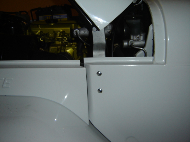

"Outra recomendação que ele me fez foi colocar a haste que segura o capô aberto.
Ele tem razão, a gente acostuma a apoiar o capô aberto no teto e isso acaba marcando a pintura."
A minha tem a haste e eu nunca uso, pois acaba sendo mais prático encostar o capô no teto da band. Vou prestar atenção nisso.

Pessoal, não seria melhor, mais acabado e barato adaptar um amortecedor igual do Troller?

Hercilio, responde uma coisa pra nós...

1 Anexo(s)
Dá pra adaptar sim os amortecedores do portamalas da Belina, aliás o momento de instalar seria agora na reforma pois é necessário soldar um suporte na lateral, na parte da frente do caixote, ou do contrário será preciso parafusar diretamente na lataria e o parafuso fica aparente.
Mas eu prefiro usar a vareta quando é só para verificar a água e o óleo. Quando for mexer no motor, aí acho que dá para apoiar no teto forrando com uma espuma.
