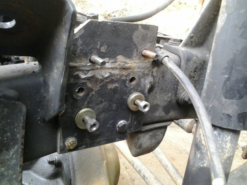

Por enquanto ainda não tenho novidades, assim, segue aqui uma foto da solução para prender a haste do paralama com os 4 parafusos (por causa do lift, estava preso somente 2 parafusos) que permitiu o perfeito alinhamento da frente do jipe.
Anexo 451648 Anexo 451649
A fixação desse suporte será reforçada com solda.
