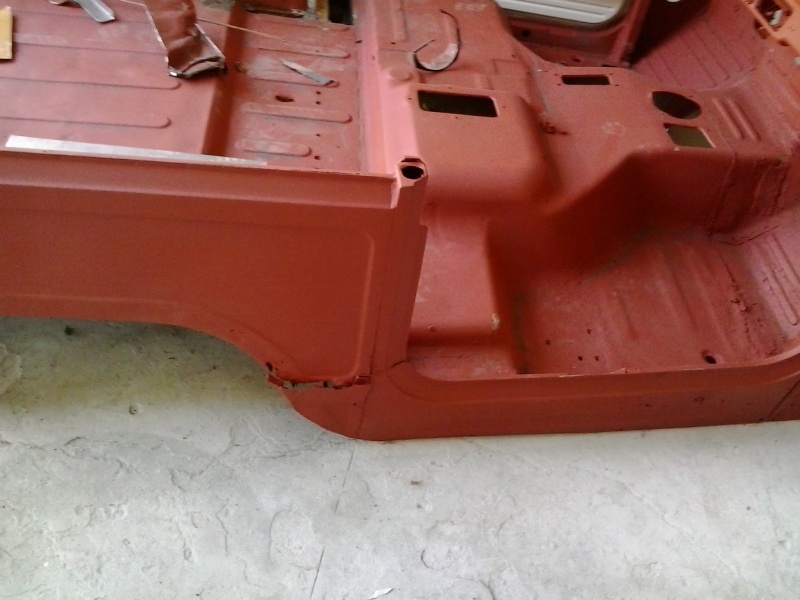

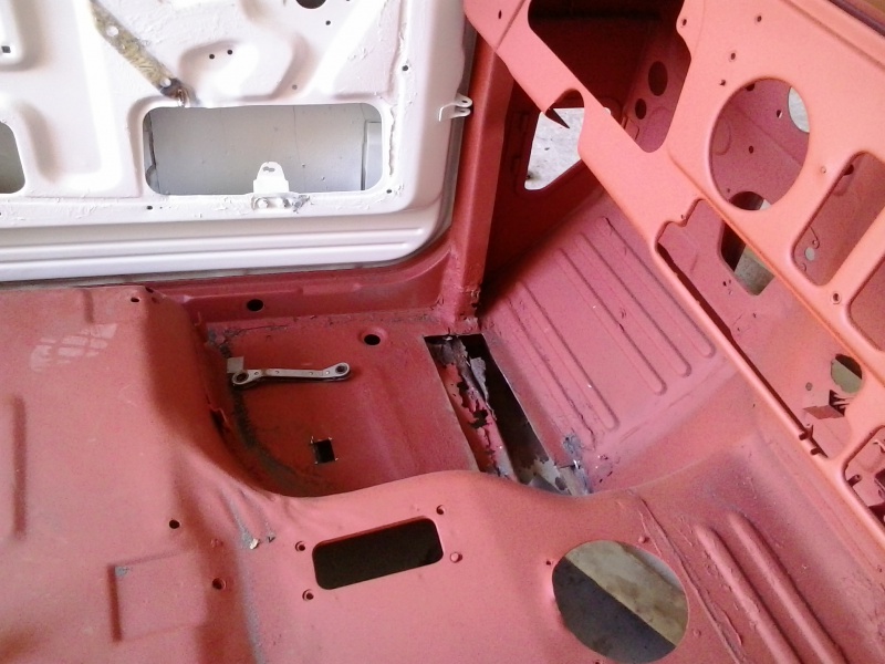

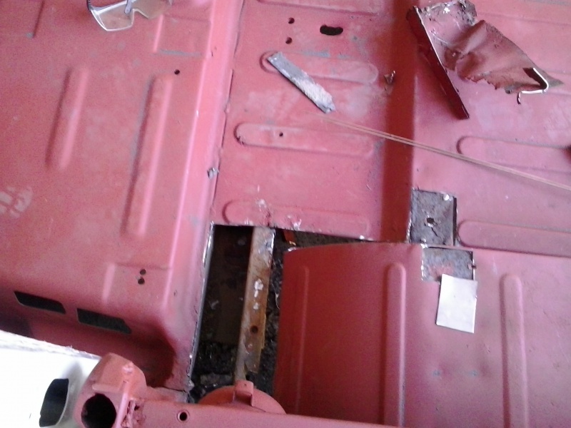

Essas são as fotos que tirei ontem:
Notem que a carroceria estava sendo montada. É para que as soldas que vão dar rigidez ao caixote sejam feitas de forma que fique perfeitamente alinhada.
Anexo 456549 Anexo 456550
Anexo 456551 Anexo 456552

Realmente tem que ter talento e ser muito detalhista pra tratar de nossas Bands. O lanterneiro tá fazendo o serviço no capricho. Vale cada centavo pago.
