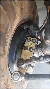

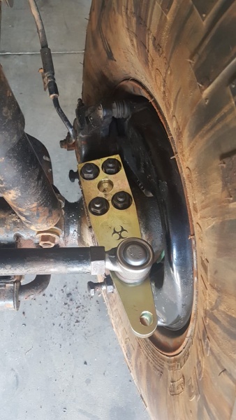

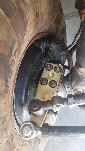

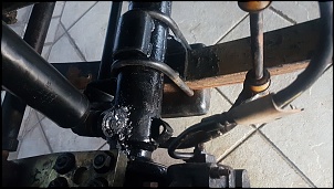

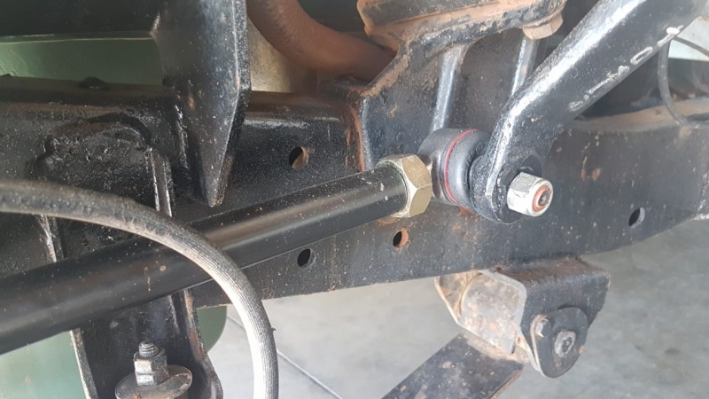

    Estava devendo fotos do hi steer e do terminal do pitman.
    Imortal - Band Curta 93-hi-steer-4.jpg Imortal - Band Curta 93-hi-steer-6.jpg
    Imortal - Band Curta 93-hi-steer-7.jpg Imortal - Band Curta 93-hi-steer-9.jpg
    HERCÍLIO NETO (Uncle Stan)

    Boa tarde
    Obrigado pelas fotos.
    Mas explica uma coisa, teve que refurar o braço do lado esquerdo (motorista)????
    Abraço.

    Boa tarde
    Abraço.
    Sim. Na verdade foi trocada a peça por outra com 2 furos. Foi a forma encontrada para que a geometria ficasse simétrica, uma vez que ambos os braços tem a mesma medida.
    Colocando o terminal mais próximo do eixo o esforço fica maior, mas segundo os cálculos do engenheiro, o acréscimo é de apenas 0,2 N e não sobrecarregará os terminais.

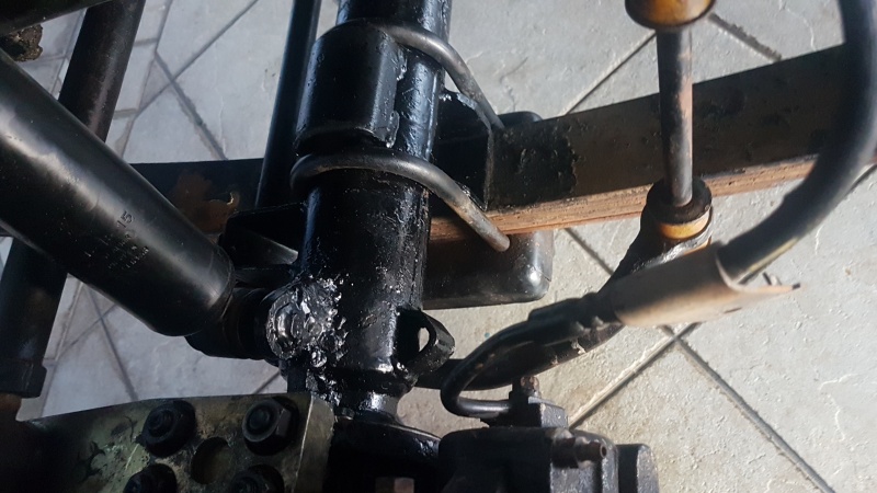

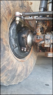

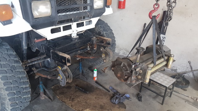

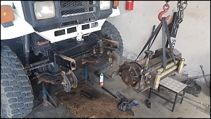

    Há cerca de dois meses a bola do munhão do lado do passageiro quebrou.
    Coincidiu com a troca de 2 pneus que estavam na dianteira e que tinha escamado, por isso quando a direção ficou estranha, no primeiro momento imaginei que fosse algo com os pneus, mas era a bola que tinha rachado. Foi para o mecânico numa plataforma.
    A retirada da peça danificada e a solda da peça nova é um serviço de muita precisão. Tem que ser feito em um torneiro especializado em eixo.
    Não é barato. Só o serviço do torneiro ficou em R$ 800,00, fora as peças e o serviço do mecânico.
    Com a quebra, a roda inclinou-se e forçou o terminal da barra longa que também estragou.
    Aproveitamos para fazer o reforço na bola do munhão, uma providência que poderia vir de fábrica.
    Como não faço trilhas pesadas, acreditava que não havia risco de quebra da bola.
    Infelizmente eu estava equivocado, mas tudo foi resolvido.
    Imortal - Band Curta 93-20190603_092821.jpg Imortal - Band Curta 93-20190603_092828.jpg
    Essa foto ficou de cabeça para baixo, mas dá pra ver a trinca.
    Foram feitos os reforços na parte de baixo do eixo e na parte de cima.
    Imortal - Band Curta 93-20190608_094751.jpg Imortal - Band Curta 93-20190607_100451.jpg
