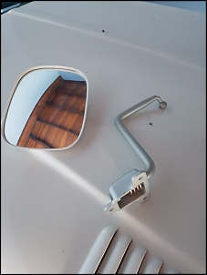

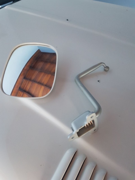

    Hoje chegaram os retrovisores originais de FJ40, que comprei no "limpa garagem" do amigo Elmer.
    A peça é de ótima qualidade, o espelho é convexo e aparenta ser de policarbonato porque é muito leve.
    A fixação usa a mesma furação da porta, deu pra aproveitar inclusive o plástico que intercala a peça na porta.

    Show Hercílio!
    Tô a fim de comprar um par deste tbm. A Loba ainda tinha o original convexo (lado carona) e era muito bom, faz uma baita diferença.
    Mas caiu um galho bem em cima e o destruiu e aqui no Brasil não se acha do convexo pra Band.
    Parabéns

    É muito bom, Denise. Eu recomendo.

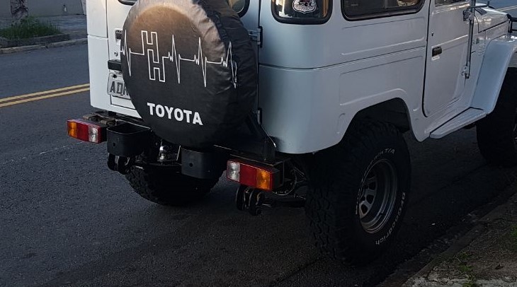

    Hoje prendi o hi-lift na traseira do jipe.
    O suporte é uma chapa com 3 parafusos (2 com porcas e 1 que serve como guia).
    Para não pegar na lanterna, foram retiradas as cabeças dos parafusos e soldados na chapa.
    Para prender na lata usei um coxim de borracha. Foi preso abaixo do vidro curvo.
