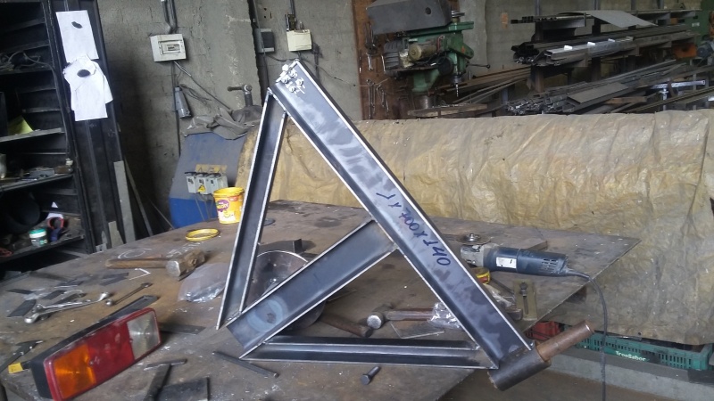

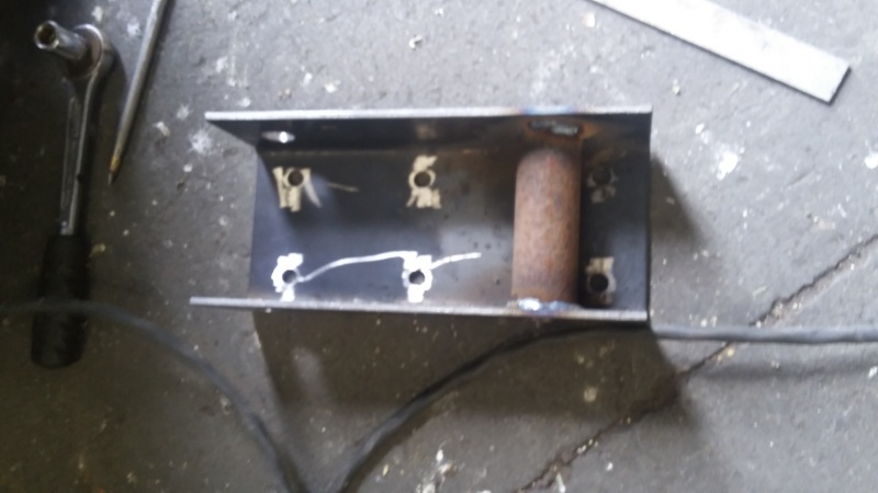

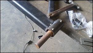

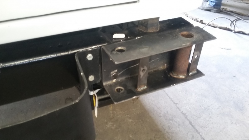

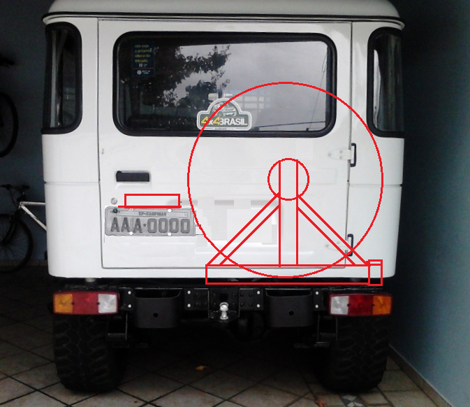

    Depois de muito tempo saiu o suporte de estepe.
    Eu já tinha o pivô e mandei confeccionar o suporte.
    Estou com um pneu 7.50R16 no estepe, mas foi feito para suportar a medida 33x10,5x15.
    Cogitei fazer algum sistema que basculasse a roda para facilitar a retirada, mas considerando o custo x benefício, a simplicidade do acessório e o fato que é muito raro furar o pneu da Band, optei pelo modelo mais simples e já consagrado pelos colegas.
    Essa foi a simulação das medidas e recolocação da placa
    A confecção do suporte ficou a cardo da Dobrac, uma empresa aqui de Campinas especializada em estruturas para indústria e caminhões.
    Imortal - Band Curta 93-20171009_091929.jpg Imortal - Band Curta 93-20171009_091921.jpg Imortal - Band Curta 93-20171009_092643.jpg Imortal - Band Curta 93-20171009_093303.jpg Imortal - Band Curta 93-20171009_115349.jpg

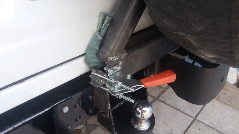

    Ainda não concluí. Está faltando finalizar a trava e o batente, pintar e mudar a placa.
    Quando finalizar, posto aqui.
    HERCÍLIO NETO (Uncle Stan)

    O resultado parcial é esse aqui:
