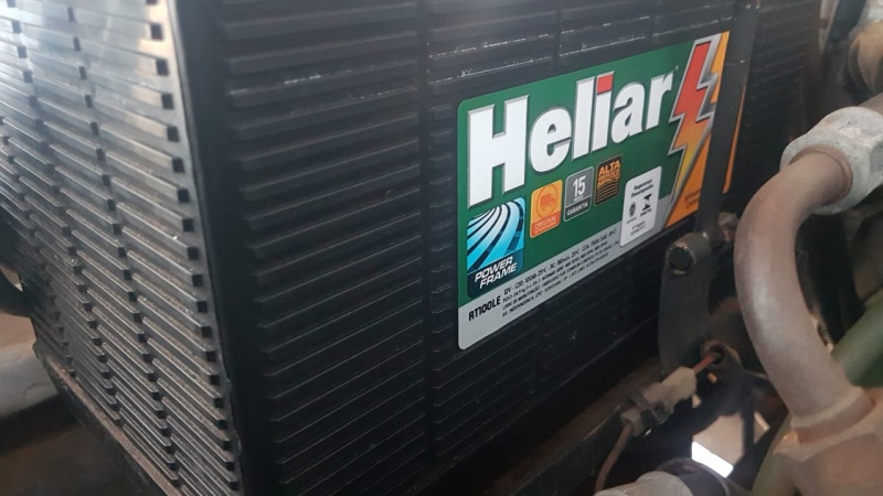

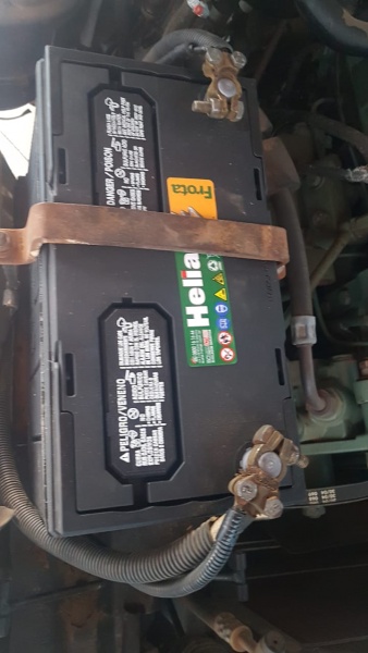

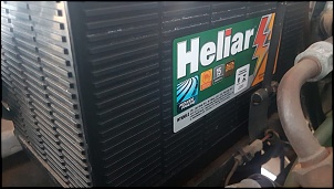

    Após 4 anos de uso, a bateria deu sinais de cansaço. Usava uma Moura de 100 ah.
    Troquei por uma Heliar Frota de 100 ah. O custo foi de R$ 600,00 (pago em 6x).
    Hercilio
    Tenho uma boa experiência com a Heliar, troquei semana passada da minha Cherokee depois de 4 anos e meio.

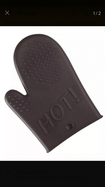

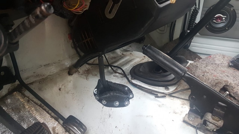

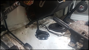

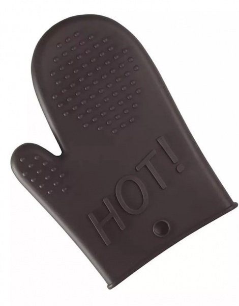

    Para colocar a alavanca do guincho foi feita uma abertura no torpedo. Cobrimos com o tapete mas entrava muito ar quente vindo do motor e câmbio.
    Procurei por uma coifa de borracha que suportasse e isolasse o calor, mas não encontrei nenhuma que adaptasse ao formato do corte.
    Então improvisei com uma luva de cozinha feita de silicone e ficou perfeito. O correto seria fazer um acabamento em chapa, mas por falta de ferramentas, prendi com parafusos e arruelas. Caso solucionado.
