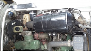

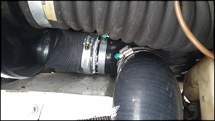

    Dando uma atualizada no tópico.
    Eu tinha instalado o snorkel, mas não tinha interligado com o filtro de ar.
    Precisei estudar bem pois substituí a carcaça do filtro por uma maior (a original fica subdimensionada para o turbo) e com isso, as posições de entrada e saída foram alteradas. Além disso, a boca da carcaça é um tantinho maior do que 3 polegadas.
    Eu queria que o caminho percorrido pelo ar fosse o mais curto possível para não esquentar dentro do cofre, e queria mangueiras resistentes, afinal ficam um pouco escondidas e se furar pode passar despercebido.
    A receita foi essa:
    Curva 45º silicone de 3 polegadas na boca do snorkel + cruva de 90º silicone de 3 polegadas + curva de 90º borracha lonada (essa é que tinha a medida da entrada do filtro).
    E ficou assim, somente 3 curvas ligadas entre si e ao filtro e ao snorkel. Sem mangueiras e nem dutos retos.

    Caramba Hercilio! ótimo trabalho com as mangueiras e cotovelos num espaço tão justo,imagine que as
    vezes acho o cofre da Defender apertado de mexer...

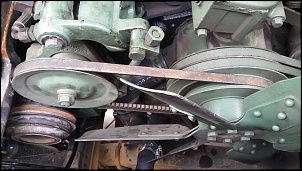

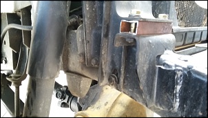

    Aproveitei a parada no mecânico para instalar suporte e o compressor do ar condicionado.
    O compressor que eu tenho é um Nippodenso de 6 orelhas que ganhei do antigo dono do jipe (veio junto), mas nunca testei, só saberemos quando ligar.
    O suporte é fabricado pelo Beto e é bem robusto, aparenta ser resistente.
    É preso pelo parafuso do coxim e por dois parafusos na haste do suporte do motor (tem que fazer 2 furos de 10 mm).

    Embora o suporte deixe o compressor na posição original, o compressor ficou pegando no suporte da bateria..
    A solução foi levantar o suporte um pouquinho com um calço.
