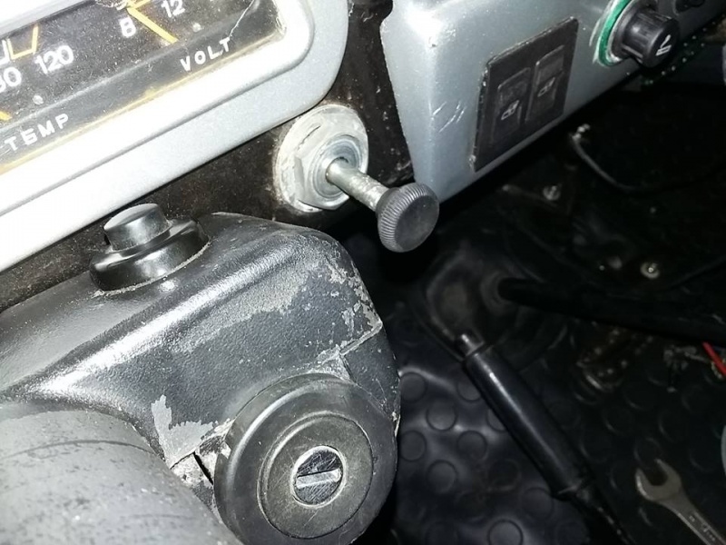

    Uma ideia interessante que copiei do amigo Avizbatista, foi mudar o botão do estrangulador para junto à chave da partida.
    Além de ficar prático, ainda libera o local no painel.
    Além dessa mudança, Hercílio, a poucos dias resolvi inserir um botão de start/ignição ao sistema por recomendação de eletricistas. Como não queria sobrecarregar o painel com mais coisas, apliquei junto a capa da coluna de direção... ficou discreto e funcional.
    Miniaturas de Anexos Miniaturas de Anexos Imortal - Band Curta 93-ignicao_toyota_bandeirante_1985_om314.jpg

    Felipe,
    Certa vez pensei em colocar um botão na capa da coluna (no lateral esquerda) para acionar a buzina.
    Depois, quando precisei remover a capa para tirar o velocímetro, percebi que ela ficaria presa pelos fios e desisti da ideia.
    Quanto ao estrangulador, não sei porque a Toyota não colocou ali de fábrica. Fica muito mais ergonômico.
    Além do mais, libera espaço no painel e facilita a mexer nos relógios do painel central.
    Pretendo utilizar os espaços para colocar os botões do ar-condicionado e dos faróis de milha.
    Vou trocar o botão do farol pelo botão do Monza, que é igual ao do 14B.
