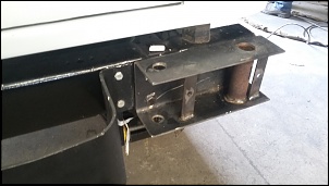

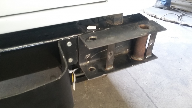

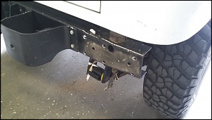

    Hercilio ,não entendi a fixação no chassis.Na foto parece que foi preso onde vai a lanterna e depois parece que foi fixado mais acima.
    Tem foto mais detalhada da fixação ?

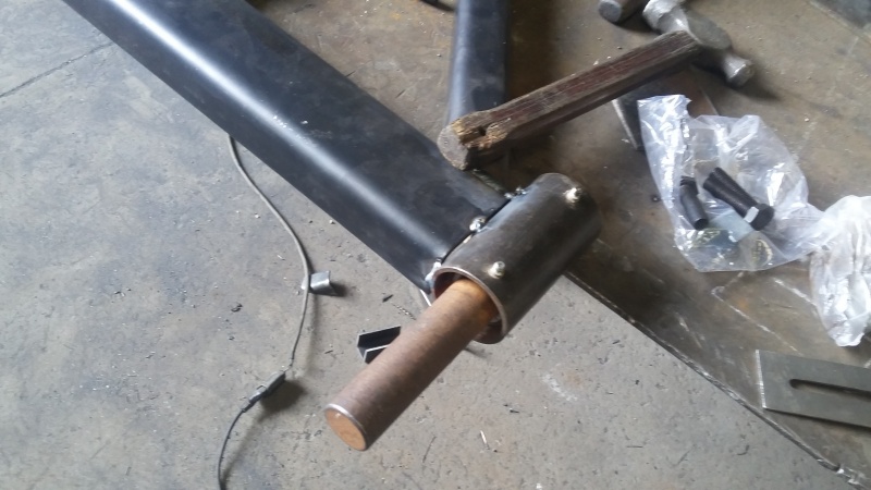

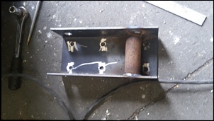

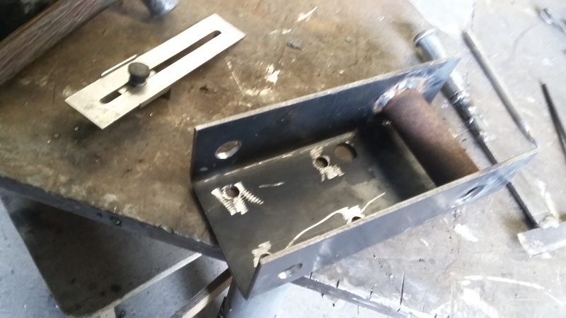

    Citação Postado originalmente por Sergioporto Ver Post

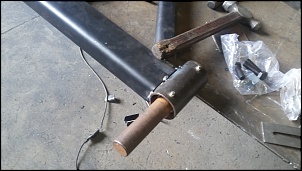

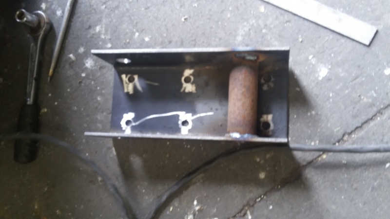

    Sergio,
    O pivô é roletado em um cilindro de aço maciço (pino) de 30 mm de diâmetro.
    Então fizemos a base em uma viga "U" onde seria soldado esse pino nos dois lados da peça.
    Inicialmente esse segmento de viga seria de 100 mm de largura (a mesma medida da travessa), mas para acomodar melhor a lanterna, pedi que fizesse com 120 mm de largura. Com isso, o comprimento do pino não atravessou a peça e o serralheiro preferiu soldar um tubo onde encaixou e soldou o pino.
    Imortal - Band Curta 93-20171009_093303.jpg Imortal - Band Curta 93-20171009_111128.jpg Imortal - Band Curta 93-20171009_111120.jpg Imortal - Band Curta 93-20171009_115349.jpg Imortal - Band Curta 93-20171009_091921.jpg
    Essa peça foi presa à travessa do chassi com 6 parafusos. Ficou bem estável porque essa parte da travessa é reforçada pela mão francesa do chassi.
    HERCÍLIO NETO (Uncle Stan)

    Agora entendi. A lanterna fica bem afastada da travessa do chassis ,já na minha fica encostada apesar não usar este sistema de suporte mas o suporte que uso é problemático pois é aquele preso na lata e suporta sobressalente mais galão de combustível que não fica vazio nunca pois não se pode confiar no marcador de combustível.
    Obrigado pela explicação.

    Citação Postado originalmente por Marcus DT Ver Post
    Ficou chique o suporte hein, padrão original.
    O peso fica bem distribuído entre os dois pontos de apoio? Sempre me incomodou - inclusive no original - a maior parte do peso ficar mais concentrado para as extremidades (parte móvel) do que para o centro (abre/fecha). No original, outro dia vi uma Band que na parte do centro (onde abre/fecha para mover) o dono colocou uma bucha de tecnil, de modo que o suporte ficasse "apoiado" sobre a bucha. Apesar do maior esforço para abrir (fica duro), achei excelente a "gambiarra".
    Valeu,
    Marcus DT
    Na verdade o peso (força cortante) fica toda sobre o pivô. O outro lado fica em balanço.
    Por esse motivo o pivô sofre torções com alavanca (momento fletor) em dois sentidos: Do peso do pneu para baixo e para trás.
    O soldador me garantiu que a solda aguenta com sobras, mas já me ocorreu de colocar um apoio na trava, ao menos para travar a torção para baixo.
    Esse foi o dilema, porque a base que fica presa na travessa do chassi ocupa exatamente o lugar onde fica a lanterna, e o pino do pivô atravessa esse espaço. Até estudei usar alguma lanterna de led para desviar do pino, mas queria algo simples para quando precisar de manutenção.
    Sendo assim, optei em manter a lanterna original presa na própria base do suporte e afastei a outra para que ficasse simétrica.
    Vou confeccionar uma capa protetora em aço que servirá como acabamento, até porque a lanterna é frágil e fica numa posição muito vulnerável.

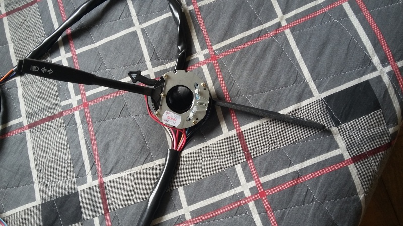

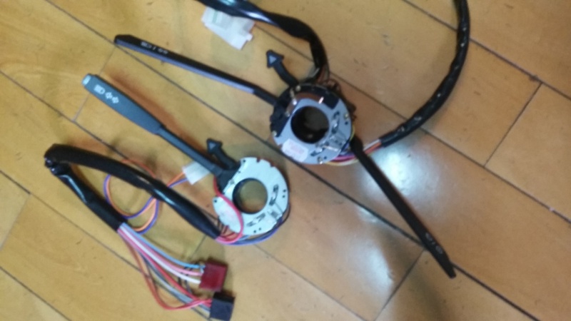

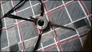

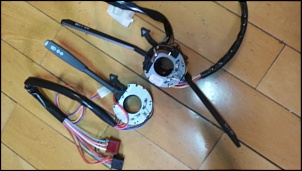

    Antes da viagem para o ENT em setembro, tive problemas no limpador de parabrisa. O motor queimou e estragou a chave de seta (pode não ter sido nessa ordem), onde fica a alavanca do limpador.
    O meu limpador é do moderno, com temporizador, mas devido à urgência por causa da viagem, instalamos uma chave antiga, sem temporizador.
    Agora comprei o conjunto correto. Mas seguindo a dica do amigo Guilherme Adolf, resolvi colocar a alavanca de seta do Del Rey que contem o botão de buzina. Dessa forma resolvo dois problemas.
    Guilherme demonstra como é feita essa adaptação nesse vídeo:
    O conjunto da Band (que é similar ao da Brasilia) é composto por duas partes, uma com a seta, farol alto, lampejo e alerta, e uma outra com os comandos do limpador e esguicho. Essas peças são unidas por 4 parafusos.
    A chave de seta do Del Rey tem o botão de buzina, e de resto, com exceção do conector do chicote, é exatamente igual à chave de seta da Band, inclusive com a mesma furação dos parafusos.
    Substituída uma pela outra, o trabalho seguinte é trocar os conectores. Trabalho simples, basta seguir os fios de uma e de outra.
    Amanhã vou sacar o volante e fazer a instalação.
