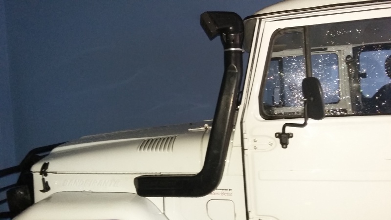

    Esteticamente ficou bacana e não atrapalha em nada a visão pois fica praticamente todo escondido atras da coluna.
    Imortal - Band Curta 93-20160206_172315.jpg Imortal - Band Curta 93-20160206_172334.jpg

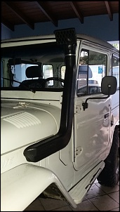

    Opa... pronta para imersão. Ficou bonita mesmo.

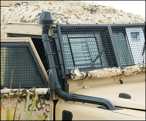

    Legal, mas não tem pro Defender. Amanha vou ver se acho em alguma sucata aqui uma curva de 2 polegadas e vou fazer esse aqui: O que acha? Original o tubo sai da lateral do paralama, e não de cima, gostei por que é diferente.
