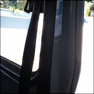

    Fiz uma pequena modificação nos batente das portas, especificamente no curvão.
    Se vocês notarem em suas Bands, o batente tem mais ou menos 1 cm de chapa que fica rente à dobra da porta quando essa se fecha.
    Nunca tinha me atentado ao perigo que esse encaixe representa, uma vez que quando se fecha a porta, cria-se a possibilidade de cisalhamento no caso ficar algo entre o batente e a porta. Tal qual uma guilhotina.
    No final de março, aconteceu esse acidente comigo, e ao fechar a porta segurando-a pela coluna, tive a ponta do dedo anelar esquerdo decepada.
    Bom, já recuperado, resolvi fazer essa alteração no batente para evitar o risco de acontecer o mesmo com outros na minha Band.
    Inicialmente pensei em simplesmente recortar essa parte plana, mas depois, achamos melhor somente dobrar, livrando a parte que passava rente à porta.
    Talvez precise de alguns ajustes, como substituição da borracha por outro modelo, ou completar a parte que foi dobrada com uma borracha.
    Não ficou esteticamente perfeito e vou fazer testes ainda, mas se não entrar água, vou deixar assim mesmo.
    Imortal - Band Curta 93-20170623_103107.jpg Imortal - Band Curta 93-20170623_103137.jpg
    Miniaturas de Anexos Miniaturas de Anexos Imortal - Band Curta 93-20170623_103107.jpg
    HERCÍLIO NETO (Uncle Stan)

    Depois do acidente, fiz um teste com o cabo de uma escova de dentes (daqueles emborrachados), e cortou com uma facilidade impressionante.
    Sugiro que façam o mesmo teste em suas viaturas.

    Já estou recuperado e liberado para as minhas atividades. Não 100%, uma vez que o dedo ficou 1 cm menor e ainda está um tanto sensível.
    O desenho do batente da Band é realmente perigoso porque não somente prende, como nos carros modernos, e sim, torna-se uma faca.
    Fiz essa modificação no batente porque me apavorou a ideia da porta fechar na mão de alguém. Principalmente de alguma criança.
