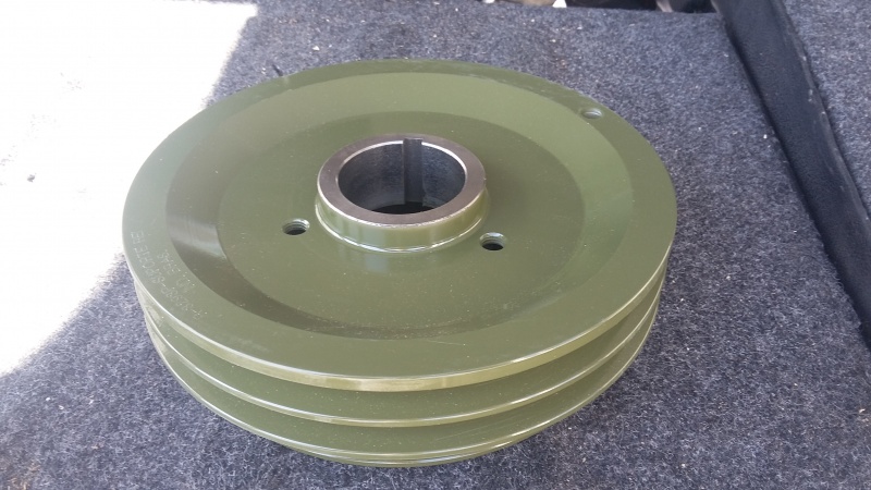

    A polia está na mão.
    Se não chover, deixo no mecânico na próxima semana.

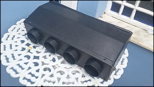

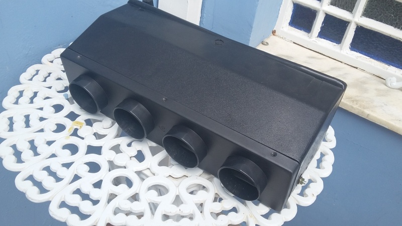

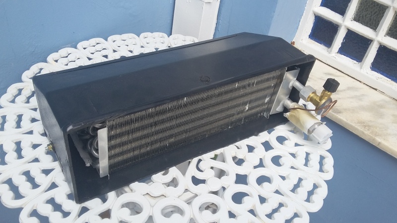

    Como já escrevi aqui, pensava em aproveitar o ventilador original do jipe e adaptar na boca de saida de ar a caixa evaporadora, e a partir daí, direcionar o ar refrigerado através de dutos até a caixa original e mais dois difusores no painel.
    Para dar certo os canotes do gás, a caixa teria que ser montada invertida (de ponta cabeça).
    Assim, retirei a parte traseira da caixa evaporadora universal e fechei com placa de EVA com um recorte que casou certinho com a abertura do ventilador.
    Mas observando agora, as aletas vão manter a passagem do ar somente em uma parte da serpentina. Como a abertura ficou bem no cantinho da caixa, acho que não terei um bom aproveitamento da refrigeração.
    Imortal - Band Curta 93-20170225_130707.jpg Imortal - Band Curta 93-20170225_130716.jpg
    Estou revendo o projeto.
    Talvez opte por apenas colocar uma caixa universal no centro do painel, no lugar da ventilação forçada.

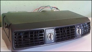

    Voltando ao ar condicionado
    Abandonei temporariamente o projeto inicial da instalação do ar condicionado que aproveitaria o ar forçado.
    Retirei a caixa do ar forçado para instalar a caixa evaporadora no mesmo lugar, no centro abaixo do painel.
    Já comprei a evaporadora, mas ainda não chegou, será desse modelo aqui:
    Quando tiver tempo, vou bolar algo utilizando a caixa de ar forçado e a serpentina da evaporadora que tenho guardada.
    A ventilação forçada será ligada nos dutos dos defletores do parabrisa.
    A polia de 3 vias já foi colocada. Falta agora o condensador com o eletro-ventilador. Quando tiver com tudo na mão, vou levar no instalador. Me indicaram um aqui em Campinas. Veremos.
