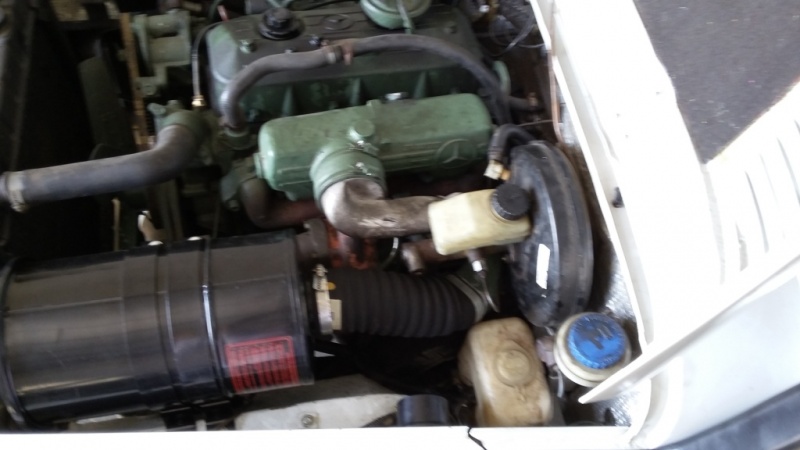

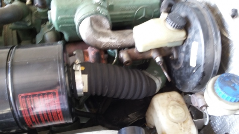

Comprei o filtro da Puroar do Mercedes 710.
Mesmo sendo maior que o filtro original no diâmetro e no comprimento, coube sem pegar no capô.
Só que devido ao comprimento (cerca de 10 cm maior) a saída do ar ficou muito próxima da entrada da turbina e é isso que está dando um trabalho danado para colocar as curvas que liguem o filtro à turbina.
Como sabem, uso o kit Italy, que é bem compacto e fica posicionado colado ao cilindro mestre do freio - inclusive já tive problema de encostar e furar o duto de alumínio.
A solução que pensamos foi cortar parte da peça que coleta o ar e que é ligada ao caracol frio, pra desviar e não pegar no cilindro mestre e conectar a peça ao filtro através de 2 mangueiras originais do 14B ligadas em sequencia.
Quero evitar confeccionar mangueiras e curvas, por isso preferi a do 14B. Assim quando precisar reparar é fácil de encontrar.
Isso foi pensado na teoria. Vamos ver se dará certo na prática.

Pois é Fabiano, como eu disse, foi pensado na teoria, mas na prática as curvas não passam e definitivamente não tem espaço para encaixar.
Esse kit otimiza o espaço, mas aquilo que simplifica, não é necessariamente simples. Sinceramente, eu não escolheria esse kit, mas é o que eu tenho.
Aquela peça do kit que mencionei, faz uma curva (bem espremida) saindo do caracol frio e passando por cima da turbina. Pra passar entre o coletor e o cilindro mestre ela muda o formato da seção ao longo da peça.
Mas com a retirada da peça, vislumbramos uma nova possibilidade. Inverter a posição da peça passando ao lado da turbina e chegando ao filtro por baixo do cilindro mestre.
Teremos que mexer nos canos do freio, pois estão posicionados nesse lugar. Nada impossível.

O filtro é maior, mas como se pode ver, coube no lugar original.
http://www.4x4brasil.com.br/forum/at...408_092556.jpg

A mudança de posição da peça do kit Italy - aquela ligada à entrada do caracol frio - foi uma grande sacada. O mecânico Tonho matou a pau.
Fica aí a opção para quem quiser usar um filtro maior, independentemente de ter snorkel. Principalmente se o filtro tiver saída reta.
Agora só falta ligar o filtro ao snorkel. Precisará de algumas curvas, mas não há problema de espaço.

Nessa foto dá pra ver bem o circuito que o ar percorre desde o filtro até o coletor, passando pela turbina.
http://www.4x4brasil.com.br/forum/at...d=526577&stc=1
Ficou bem clean.
http://www.4x4brasil.com.br/forum/at...d=526576&stc=1
