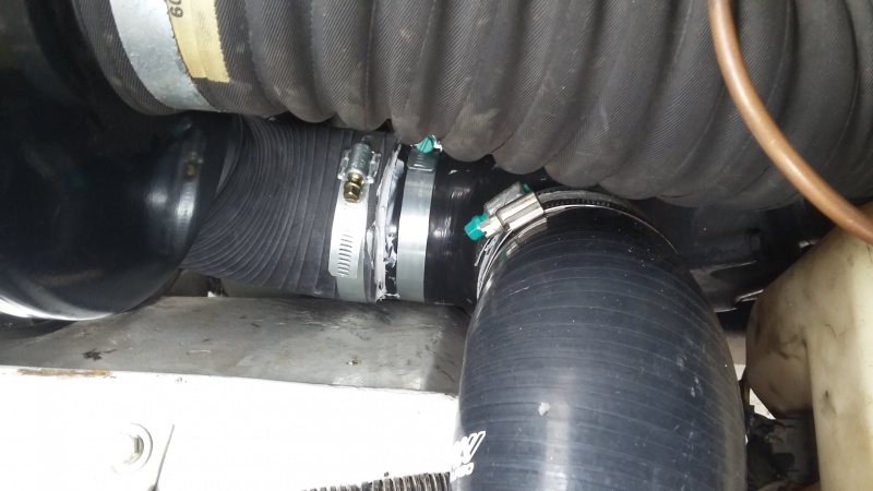

Eu tinha instalado o snorkel, mas não tinha interligado com o filtro de ar.
Precisei estudar bem pois substituí a carcaça do filtro por uma maior (a original fica subdimensionada para o turbo) e com isso, as posições de entrada e saída foram alteradas. Além disso, a boca da carcaça é um tantinho maior do que 3 polegadas.
Eu queria que o caminho percorrido pelo ar fosse o mais curto possível para não esquentar dentro do cofre, e queria mangueiras resistentes, afinal ficam um pouco escondidas e se furar pode passar despercebido.
A receita foi essa:
Curva 45º silicone de 3 polegadas na boca do snorkel + cruva de 90º silicone de 3 polegadas + curva de 90º borracha lonada (essa é que tinha a medida da entrada do filtro).
E ficou assim, somente 3 curvas ligadas entre si e ao filtro e ao snorkel. Sem mangueiras e nem dutos retos.
Anexo 542665
Anexo 542666
