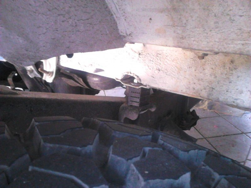

Certamente era um serviço que eu mesmo poderia fazer.
Mas cadê tempo?
Foi pro meca.

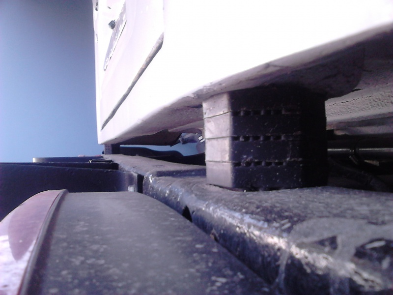

Teve que substituir os parafusos passantes que vieram com o kit, pois o tamanho era incompatível. A parte sem rosca era comprida demais.
O comentário do meca, que já instalou vários daqueles topkit antigo (cinza), é que esse preto é bem mais firme, que achata menos ao aperto da porca.
Mas o resultado é incrível.
Conseguem imaginar um Toyota Bandeirante sem barulhos na lataria?
Parece até um monobloco.
