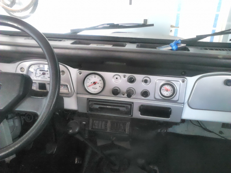

Aproveitei que tava tudo parado e instalei o som seguindo a velha receita que peguei aqui no forum. Falantes de 5" nas portas.
Na porta do motorista tive que cortar uma pontinha da máquina de vidro (não é original) que pegava no auto-falante ao fechar o vidro.
Anexo 477272 Anexo 477273
Cinco polegadas é o maior que cabe na porta.
Eu ia colocar o porta trecos do Fiat Mille porque dá pra usar o falante de 6". Cheguei até a comprar as peças, mas teria que mudar um pouquinho a posição dos bancos (os bancos ficam bem próximos das portas), daí achei que não valia a pena.
Atras usei duas caixinhas que eu mesmo fiz com falantes de 6".

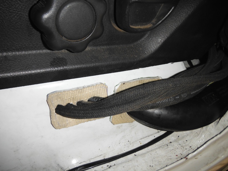

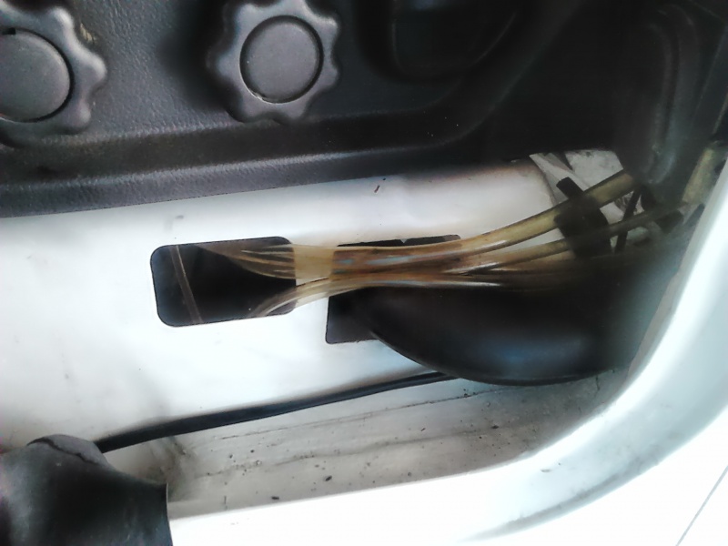

Alguém sabe onde posso encontrar as borrachas que vedam as passagens do cano do bocal e das mangueiras do tanque da Band de 5 marchas.

Hercilio,
solado de havaiana, só as legitimas havainas!
Vc também pode utilizar placa de "EVA" (espuma de polietireno macia), de 10 ou 15mm. Irás encontrar em casa que vende plástico e espuma. A vantagem é que vc corta no quadrado e depois com um ferro de soldar cria a trilha no meio, tipo vinco e assim fica mais fácil de colocar e fica bem firme, desde que vc corte com uns 2mm a mais do tamanho do buraco. Se tiver dúvida me fala que preparo uns rabiscos, OK?
Mangueiras trocadas.
Como eu tinha falado, improvisei cortando solado de havaianas. Ficou bem preso e a vedação ficou perfeita.
Carlo, fiz os trilhos usando estilete mesmo. Valeu pela dica.
