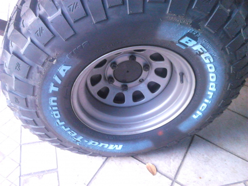

Seguem as fotos:
Veja como ficou um pouquinho pra fora do paralama.
Anexo 509738
Essa eu não sabia,
a inscrição branca do pneu vem recoberta por uma película plástica azul que só ficou visível depois que rodei um pouco.
Acho que sai sozinho, né?
Anexo 509739
Na minha a película saiu logo. Quando instalei estava fazendo levantamento da trilha da polenta. A cada retorno a Band pegava um chuveiro pesado no posto. Não demorou muito para que até tinta branca desbotasse.
