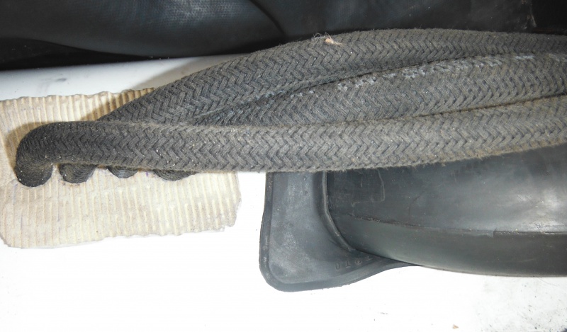

Não me preocupei muito com o acabamento porque o tapete recobre essa lateral.

Como te falei por MP, a gambi das havaianas ficou boa, mas se encontrar as originais eu prefiro.

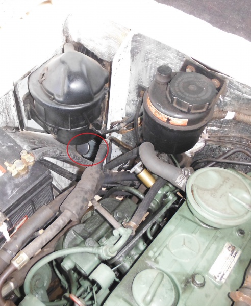

alguém sabe se é necessário retirar o bocal ou o mangote para colocar a borracha, ou ela é cortada?
Denise,
A borrachinha chegou.
Como tem que desconectar o bocal para encaixá-la, vou aproveitar que a Band vai pro meca amanhã e pedir pra ele colocar a borracha.

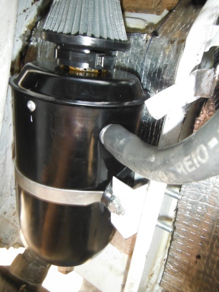

Ontem fui no Meca porque achei que tava pingando muito óleo na garagem. Especialmente quando pego estrada.
O problema está no respiro do óleo. No caso, como o motor está turbinado, o respiro foi isolado da admissão e está para a atmosfera e melecando tudo.
A "Jabiraca II", aquela Band Fantástica do Fabiano estava lá e pude ver aonde ele colocou o reservatório para captação do óleo que é expelido pela pressão do motor. Eu estava com dificuldade de encontrar um lugar para o reservatório que não fosse atrapalhar futuro upgrades.
O Fabiano usou um reservatório transparente, mas eu preferi comprar um reservatório universal desses com torneirinha.

até que eu encontre a outra, o solado de havaiana vai ficando... hehe.
Anexo 479205
E fica tudo coberto pelo tapete mesmo.
Reservatório fixado logo abaixo do ventilador do ar forçado.
Acho que ali não atrapalhará nenhum upgrade futuro e fica fácil drenar.

A borrachinha do tanque foi colocada.
Anexo 479628
Hercílio, esse filtro do reservatório não pode prejudicar a saída dos gases ?
