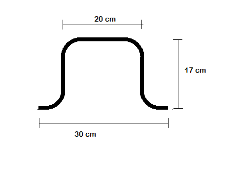

Opa Hercilio, será que você poderia colocar uma foto legal dos bumperettes? Se desse para mostrar mais ou menos as dimensões eu agradeceria.
Muito difícil de comprar então vou mandar fazer mesmo, desisti de procurar :grin:

Talvez não seja difícil de fazer.
Esse modelo que eu tenho é das Band mais antigas. Eu gosto mais porque tem uma aparência mais encorpada.
Segue algumas fotos e um desenho com as medidas.
Anexo 531260 Anexo 531261 Anexo 531262 Anexo 531263
Anexo 531264
A parte que vai presa ao chassi tem 10 cm de altura e a parte mais larga tem 13 cm.
A travessa do chassi já contém a furação para o bumperete. Assim, os furos do bumperete deverão casar com os furos do chassi.
Espero ter ajudado.

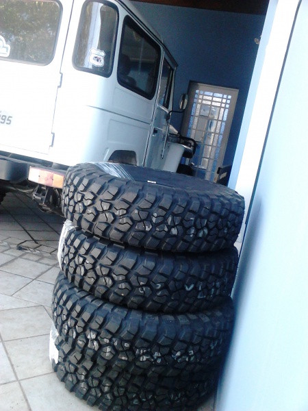

Como anda o desgaste dos pneus do Imortal?
Os sapatos dianteiros da Voluntária, lixaram outra vez.
Suspeitando de algo errado fui inspecionar por baixo e encontrei o chassi trincado.
Será que é a causa?
Ou também consequência de algo mais complexo?
