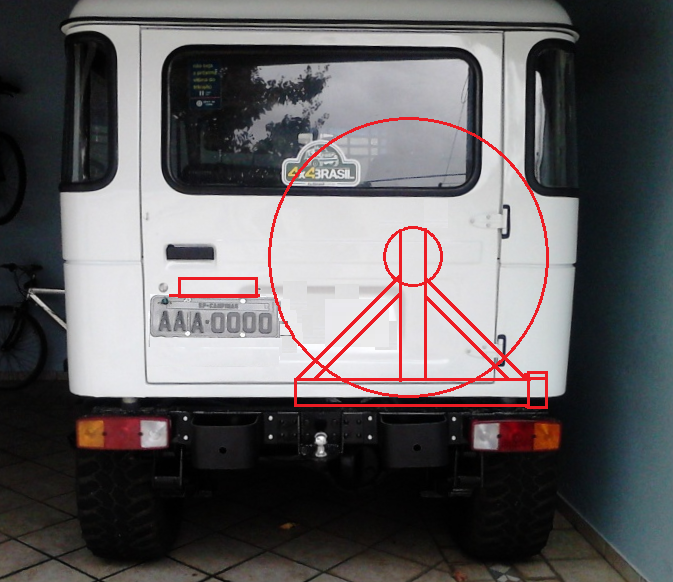

Depois de muito tempo saiu o suporte de estepe.
Eu já tinha o pivô e mandei confeccionar o suporte.
Estou com um pneu 7.50R16 no estepe, mas foi feito para suportar a medida 33x10,5x15.
Cogitei fazer algum sistema que basculasse a roda para facilitar a retirada, mas considerando o custo x benefício, a simplicidade do acessório e o fato que é muito raro furar o pneu da Band, optei pelo modelo mais simples e já consagrado pelos colegas.
Essa foi a simulação das medidas e recolocação da placa
Anexo 552940

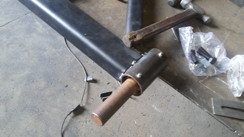

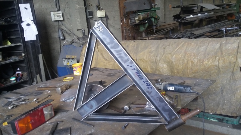

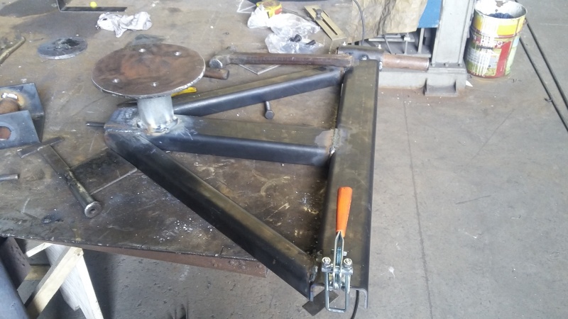

A confecção do suporte ficou a cardo da Dobrac, uma empresa aqui de Campinas especializada em estruturas para indústria e caminhões.
Anexo 552941 Anexo 552942 Anexo 552943 Anexo 552944 Anexo 552945

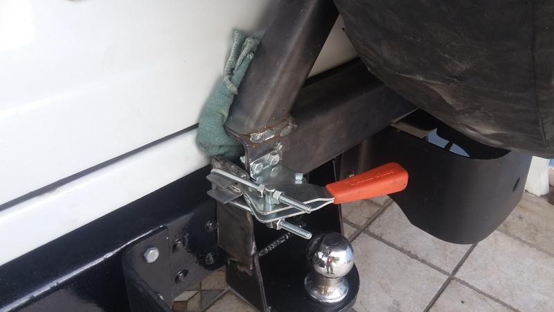

Ainda não concluí. Está faltando finalizar a trava e o batente, pintar e mudar a placa.
Anexo 552946

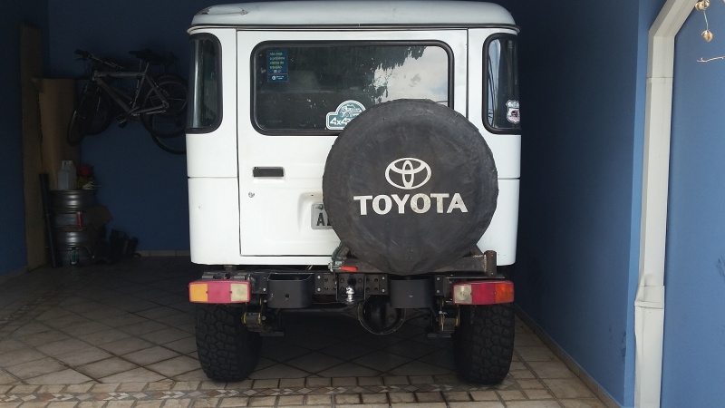

O resultado parcial é esse aqui:
Anexo 552956
