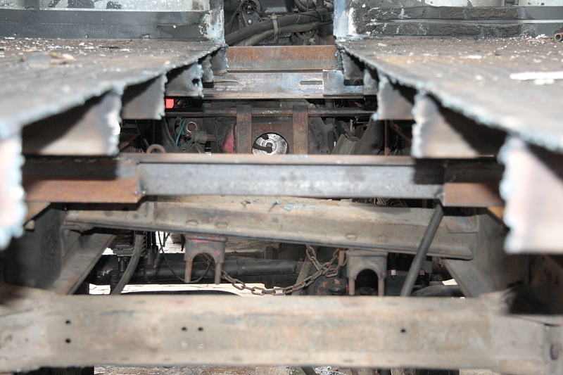

    + 1 errinho básico a ser eliminado
    Depois de cortarem a cabine no meio, pude fotografar outro errinho básico da reforma que alguém fez: a travessa que suportava a caixa de transferência foi instalada com uma pequena caída para a direita, sei lá, quem sabe o motivo, talvez para não juntar água
    Eriksom

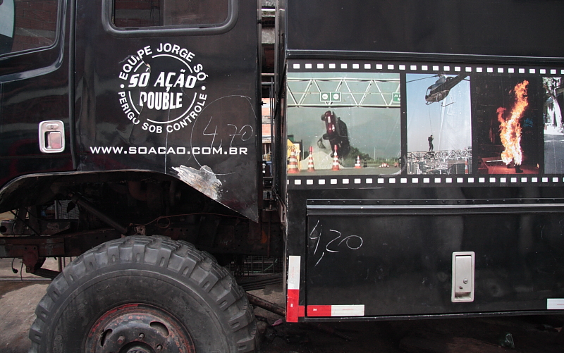

    Seguem as fotos finais da cabine cortada ao meio. Uma traseira de longe, outra mais próxima, a última pela frente, para se ter uma idéia do alargamento.
    Os passos agora são começar o fechamento de tudo, que, grosso modo, seguirão os seguintes passos
    1) prolongamento do chassis do caminhão de modo a permitir a instalação da montanheira do jumelo (parte dela ficará no prolongamento). Esse prolongamento deveria ser de apenas 40 cm, mas a gente está avaliando que ele possa ser um pouco maior, pois o assentamento correto dos feixes traseiros poderá ultrapassar os 10 cm inicialmente previstos, daí talvez esse prolongamento seja de até 70 cm. Pelas fotos, comparando-se onde o pneu estava antes (recorte eliminado no baú) pode-se perceber que o ângulo de saída piora um pouco, mas nada que seja relevante para algo que está montado em cima de pneus 48 polegadas (1,20m de altura).
    2) construção do novo chassis da casa, que será montado em cima do chassis do caminhão por meio de 3 pontos de apoio, sendo dois fixos em cima do centro da suspensão traseira, e um rotacionado, na parte dianteira, imediatamente após a cabine. Além desses pontos, a Casa será apoiada por meio de 4 bolsas de ar, que se pela frente amortecerão o movimento oscilatório, em conjunto permitirão a remoção da Casa do Caminhão (içamento e apoio em cima de braços retráteis).
    3) alteração da cabine, encurtando-a.
    4) retirada do motor para revisão de casquilhos, bronzinas, regulagem de tuchos, acoplamento da caixa de câmbio, com retirada e reposição da bomba e bicos injetores.
    5) conclusão da construção do baú, com a definição exata de seu tamanho, o qual deve ficar no entorno de 5 metros. Nas fotos está assinalado 4,70 metros na cabine, mas depois que refizemos as contas com aquela simulação com uma cantoneira na traseira, percebemos que ele pode crescer mais uns 30 cm pelo menos.
    Nos próximos dias, dedico-me a fazer o esboço do desenho final da estrutura interna e externa para tentar concluir a estrutura até a Páscoa.
    Eriksom

  • #137
    Citação Postado originalmente por Eriksom Teixeira Lima Ver Post
    Eriksom
    ela foi posta assim para dar o gral no cardam .o original e reta mais guando voce coloca calso na mola para erguer o caminhao ou encurta ai voce tem que fazer isso..
  • #138
    22/03/2005
    Beira Mar/RJ
    1,089
    Fabiano
    desculpe, mas a única coisa correta que se pode fazer se fosse esse o problema (elevado grau de inclinação do cardan originado por adição de calços nos feixes de mola) seria baixar o suporte verticalmente, jamais inclinado, totalmente torto do jeito que estava.
    Como eu escrevi desde o início, o Mercedes aguenta tudo, aguentou mais essa, câmbio conectado direto na transferência, e esta inclinada horizontalmente, trabalhando forçada. Arre égua!
    Quem fez, deve gostar do que fez, por isso eu recomendo que verifiquem muito bem adaptações antes de comprar suas viaturas, pois elas podem não resistir a tanta "inventividade".
    Eriksom
