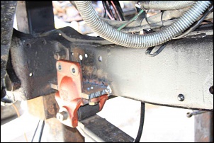

    As Faxinas Continuam
    Meus caros
    Seguem algumas poucas fotos sobre o que foi feito, pois faxina não é fotogênica.
    Nesta mensagem, as fotos da caixa de direção, do varão existente e do bracinho no munhão. Para quem conhece (eu acabei de conhecer ) a caixa de direção está montada invertida (está de costas), e, sendo assim, o braço pitman também (se o olho for bom, verão a solda no pitman).
    Nestas horas em que escrevo, a caixa já deve estar invertida (e na posição certa, mais próxima da longarina), o varão será feito novo, reto, sem as curvas que aparecem, e o bracinho do munhão AINDA será refeito completamente, pois ele foi cortado (ou seja, a direção fica mais pesada). Também é possível ver a solda e entender que fizeram isso (cortar o braço) para colocar a mola helicoidal e aquela brilhante suspensão que foi montada "não corretamente".
    A conserto desse braço é feito com um bloco retangular em aço que é cortado e sulcado para que o braço existente vá para dentro e depois elas são unidos com MIG. Depois de pronto fica mais fácil de entender. O ajuste é completamente seguro, pois a minha antiga Dodge Ram funcionou assim por anos, e funciona ainda com o atual dono (acho que ele nem sabe).

    Longarinas, Motor e Montanheira
    Eu escrevi pouco acima que os reforços do chassis estavam mal feitos. Nas fotos atuais é possível perceber isso. Além disso, havia sido soldada nas pontas das longarinas uns pedaços de ferro que serviam para segurar as longarinas juntas (não usaram as travessas padrão da Mercedes), nos quais foram soldados a cabeça daquela "suspensão", o guincho e caixa de ferramentas.
    Como pode-se notar, agora está tudo quase limpo, pois quando tirei as fotos ainda faltava arrancar os reforços do chassis. Notem que coisa linda aquele reforço em forma de viaduto que está na foto da montanheira (é da longarinha esquerda). É um primor, não é?
    Outra coisa que se percebe também no lado direito da foto do motor é uma barra de ferro transversal com um lindo remendo no topo. Essa barra serve para segurar a alavanca de câmbio. Na realidade, outro servicinho "bem-feito", pois a alavanca era fixada no chassis, como o motor se movimenta em cima dos coxins em conjunto com a caixa de câmbio, logo o varão que conecta a alavanca ao corpo do câmbio tinha de ter duplo movimento. Lógico que a solução Mercedes é outra, o suporte da alavanca de câmbio é preso diretamente no corpo do motor, e se movimenta junto com ele, e o varão permanece absolutamente estático. Assim será restabelecido na próxima semana.
    [Ontem, o motor já havia sido movido para sua posição definitiva, portanto, só falta concluir as conexões citadas]
    Na foto da fixação da montanheira do feixe de molas pode-se notar que foi feita uma mão-francesa para segurar/ancorar firmemente a peça (o buraco do chassis será enchido com solda MIG e entre a montanheira e a lateral da longarina será colocado um elemento em aço para completar o espaço, sendo tudo fixado com parafusos 14 mm). O chassis será reforçado decentemente como dito, e por dentro de tudo irá a travessa de fixação do motor (um pouco atrás) e uma de fechamento das longarinhas (mais a frente). Eu não sou de saltar com caminhão, mas se precisar, ele aguentará fácil.
