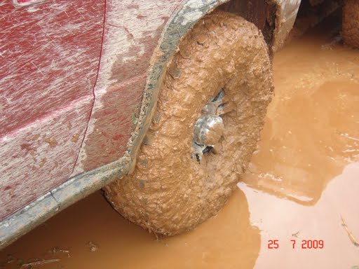

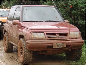

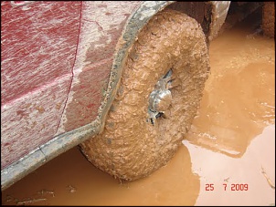

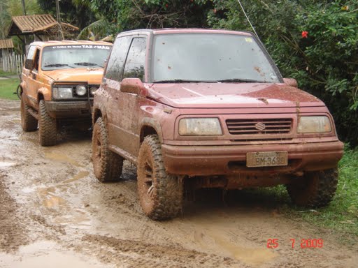

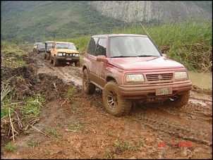

    O problema está na caixa de roda traseira! na Dianteira ele está 100% nada raspa!!
    As fotoss!!
