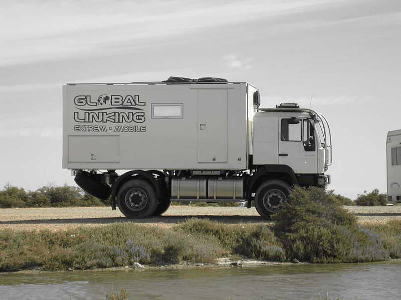

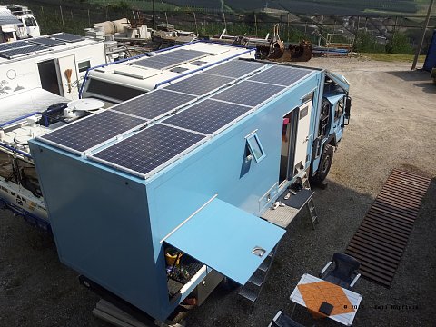

    Há pouco a falar, apenas algumas fotos do que seria minha visão de futuro para a Casa 4x4.
    As duas primeiras fotos apresentam uma idéia geral do veículo, em especial comprimento da casa (cerca de 4 m), da cabine (será a atual 1720 na versão estendida), a frente para andar fora da estrada (tem norma que obriga a ter parachoques), a colocação de estepes, as céulas solares (eta coisa complicada a tal eletricidade autônoma) e, quem sabe, uma varandinha para contemplar o "quintal"

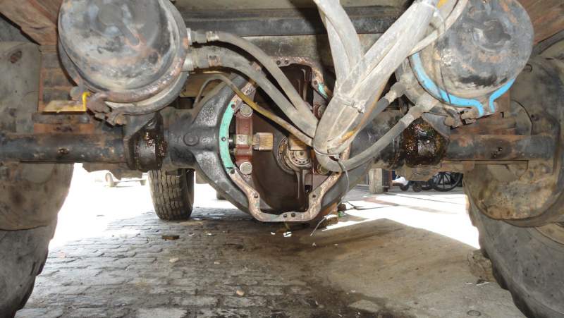

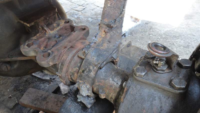

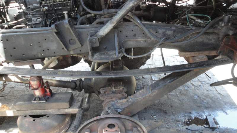

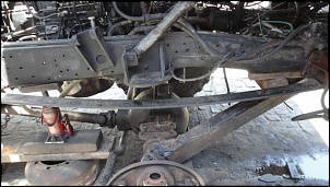

    As fotos a seguir ilustram algumas das intervenções em curso, que espero estejam prontas ao final desta semana, a saber:
    - troca das C&P de ambos os eixos (a 3a foto é do eixo traseiro)
    - instalação dos novos componentes dos sistemas de freio
    - troca do sistema dianteiro de freio de hidráulico para ar (todos os freio serão a ar)
    - remoção da gambiarra suspensiva (a 1a foto apresenta o serviço de soldagem)
    - instalação de feixes na dianteira do Mercedes 1720 (a 2a foto apresenta apenas a mola mestra posicionada para confirmar que encaixava)
