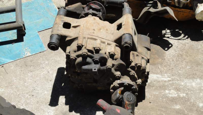

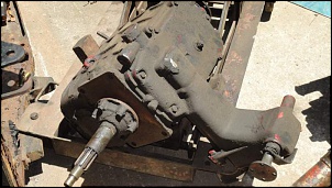

    As obras continuam, com um pouco de atraso por problemas de excesso de limpeza a fazer e atrasos na entrega de peças. Nada grave, mas ficou um tristeza por causa de não poder participar com ELE do Trenó 4x4 aqui da Jipenet-RJ. Enfim, .....
    Bem, duas coisas foram identificadas: as caixas de câmbio e de transferência. O Câmbio é um G3/50, com cinco marchas, e a Transferência uma VG 550, com reduções de 1,037:1 na alta e 1,67:1 na baixa/reduzida. Seguem as fotos.
    Eriksom
    Miniaturas de Anexos Miniaturas de Anexos Casa 4x4 ou, como dizem, MotorHome 4x4-08-caixa-cambio-01.jpg   Casa 4x4 ou, como dizem, MotorHome 4x4-08-caixa-transferencia-01.jpg
    Citação Postado originalmente por Eriksom Teixeira Lima Ver Post
    Eriksom
    Esse câmbio e bom, se fosse o G3 60 seria melhor ainda. Um câmbio que eu gosto muito e o ZF dos Mercedes caçamba, ele e otimo os engates de machas, mas o valor das peças e uma fortuna !!
