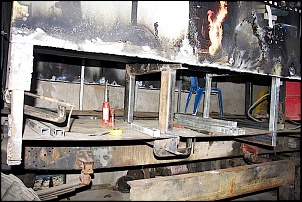

    Depois de alguns dias sem atualizar, pois estava meio adoentado, voltemos às novidades.
    A construção da casa avança em passos rápidos, dada a complexidade dos trabalhos. Neste item, vou colocar apenas as fotos do Chico de Ivo, pois é preciso compartilhar com todos o que ele faz.
    Como disse anteriormente, ele esteve bastante doente, quase teve uma das pernas amputada, e agora se recupera rapidamente graças ao Dr. Anastacio que vem aplicando procedimentos antigos, mas eficientes. O Médico é clínico geral das antigas, tecnico em ortomolecular e adepto de ozonoterapia para tratamento de infecções e congêneres. A perna que quase estave perdida, hoje está cicatrizada em 99% (daí as ataduras), mas ainda resta alguma fisioterapia para a recuperação plena dos movimentos e da força muscular.
    Como Chico de Ivo não é de ficar olhando de longe e dando ordens, ele mandou fazerem uma cesta elevatória para que ele possa medir, medir de novo, conferir a medição, determinar soldagens ou cortes, verificar se estão fazendo, e aprovar tudo ao final. Segue o tripé de elevação para colocá-lo dentro do baú (cujo piso está a 1,60m de altura) para que lá em cima ele possa "rodar" em sua cadeira de rodas. (o outro na foto é Henrique, o filho mais novo dele)
    Grande Chico de Ivo, não conheço mecânico com mais conhecimento que ele, e nem mesmo com mais cuidado e eficiência em adaptações limpas e eficientes. Sem ele, nada disso aconteceria.
    Miniaturas de Anexos Miniaturas de Anexos Casa 4x4 ou, como dizem, MotorHome 4x4-29-reconstrucao-casa-02-chico-de-ivo-01.jpg   Casa 4x4 ou, como dizem, MotorHome 4x4-29-reconstrucao-casa-02-chico-de-ivo-02.jpg

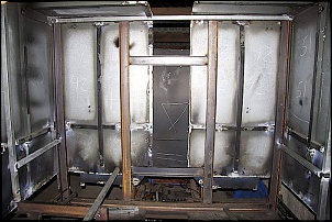

    Casa e equipamentos.
    Um dos problemas em casas 4x4 é a oferta de energia interna, afinal, há de se alimentar lâmpadas, bombas de águas diversas, refrigeradores e freezer, tudo isso com 12 volts. Afora isso, há de se alimentar fogão, forno, microondas ar condicionado quando estacionado e uma pequena lavadora de roupas, tudo isso com 120 volts. Ou seja, estamos falando de algo em torno de 1200 watts em 12 volts e outros 3000 watts (com picos maiores atingindo 4000 watts nas partidas) em 120 volts.
    O gerador deverá ter capacidade para alimentar tudo isso. Até agora, segundo minhas pesquisas, o gerador será da marca Toyoma Diesel de 6 Kw, pois foi o que eu obtive melhores conceitos no que li no Brasil. Se alguém tiver sugestão alternativa, experiência como outros, por favor, registrem aqui ou me escrevam direto para evitar aquela chatice de fazer críticas públicas.
    Além do gerador, haverá um banco de baterias com 4 de 250 Ah especialmente para alimentação da casa. Eu preferia as tais baterias de gel, mas não encontrei nenhum fornecedor decente delas aqui no Rio ou nos estados vizinhos. Se alguém tiver dicas, por favor, mande-as também. Como as baterias normais automotivas são com ácido, é necessário colocá-las em compartimento vedado para dentro da cabine para evitar os gases emanados por elas, que são tóxicos.
    Para acomodar tudo isso, serão construídos dois compartimentos em cada lateral dianteira.
    No lado direito, um compartimento cúbico, com cerca arestas de 80x80x65 cm (c x l x a), onde ficará o gerador e o seu reservatório de diesel (pelo menos uns 30 litros). Esse reservatório será conectado diretamente ao tanque do caminhão, de modo que seja possível por uma simples bomba elétrica jogar combustível de um para outro (no total, o caminhão deverá ter capacidade de 550 litros de diesel, ou talvez mais um pouco, ainda não analisamos onde colocar um terceiro tanque). Em cima desse compartimento cúblico, pelo lado de dentro da casa, ficará um armário (80x80x150 cm) ou talvez a parte de geladeira e frezeers.
    No lado esquerdo, ficarão as baterias e mais uma caixa de água para tratamento secundário com cerca de 300 l de capacidade, a qual se adiciona a caixa externa com outros 300 litros (um tanque padrão da Mercedes, igual ao de diesel, que já foi publicado aqui). Pelo lado de dentro, ficará uma cama de solteiro conversível para casal (cama de hóspedes ou de "dormida rápida) que terá 180 por 90 cm, sendo "esticável" para 140cm de largura, no caso cobrindo a porta de comunicação com a cabine. Como eu expliquei para minha mulher, a gente pode ter de dormir na Patagônia ou na balsa do Ushuaia, lugares onde a gente não poderá abrir a casa para acessar a cama de casal (ver a mensagem seguinte).
    As fotos apresentam o lado externo esquerdo, onde ficará o banco de baterias, o lado interno, com a cama de hóspedes, e a visão da dianteira do baú, com uma barra de metalon na lateral direita que delimita a altura do cubo onde ficará o gerador.
    Miniaturas de Anexos Miniaturas de Anexos Casa 4x4 ou, como dizem, MotorHome 4x4-29-reconstrucao-casa-12-sofa-cama-caixa-externa.jpg   Casa 4x4 ou, como dizem, MotorHome 4x4-29-reconstrucao-casa-12-sofa-cama-gerador.jpg   Casa 4x4 ou, como dizem, MotorHome 4x4-29-reconstrucao-casa-12-sofa-cama-hospede.jpg

    Finalmente, a parte traseira da casa. A foto mostra a base da cama, que ficará a 180 cm do chão. Ela terá uma superfície de 160 de profundidade e os 250 cm de largura do baú.
    Para usar a cama, já que ela ficará praticamente colada no teto, haverá um sistema de elevação do teto, o que aumentará a parte traseira em mais 130 cm, totalizando quando totalmente aberto 480 cm. Por isso, disse a minha mulher que não dava para abrir uma "vela dessas" nos ventos do sul do continente, dormiremos na "cama de hóspedes".
    Esse teto retrátil abrangerá apenas a metade final do baú, e será um pouco mais larga que o espaço da cama para permitir o acesso. Na parte da frente do teto, haverá um sistema móvel que virará uma janela imensa quando aberto e uma clarabóia translúcida quando fechada. Com nào sei desenhar, fica difícil mostrar.
    Embaixo da cama, haverá a tulha traseira com 130x250x175 cm (profundidade, largura e altura) que servirá para coisinhas básicas como um quadri, um kaiak duplo, bicicletas, motor de popa, bote inflável e sei lá mais o que, além de ferramentas, cordas, quem sabe um paraglide.
    As cervejas estocadas também ficarão aqui na tulha, pois as geladas estarão nas geladeiras dentro da casa, obviamente
    Miniaturas de Anexos Miniaturas de Anexos Casa 4x4 ou, como dizem, MotorHome 4x4-29-reconstrucao-casa-13-cama-casal-e-tulha.jpg

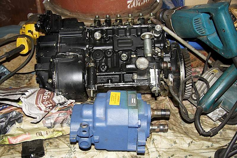

    Oops, esqueci. Ao final das avaliações de custo-benefício, ficou mais barato comprar um bloco com cabeçote e tudo o mais montado, do que retificar o motor existente (havia necessidade de encamisar, de ajustar 0,25 pistões, bielas e virabrequim, dentre outras coisas típicas de retífica).
    Paguei num bloco completo (virabrequins, válvulas, pistões, bielas, válvulas, bloco mais cabeçote, faltam as bombas, cárter, tampa de tuchos e bicos), montado de fábrica, com tudo zerado, mais barato do que um MWM 2.8 de boa procedência. Daí, desmontamos o meu, retirando tudo, volante de motor, bombas de óleo, alternador, bicos etc e transferindo tudo para o novo. Um amigo me chamou de maluco, mas a tranquilidade de ter tudo zerado, perfeito para 10 anos sem encheção, custou apenas 500 garrafas de Original a mais do que retificar. e de brinde ganhei e a tranquilidade de poder beber muitas mais no futuro só para comemorar.
    Na foto a bomba injetora já revisada com tudo novo da bosch mais a bomba de óleo que será acoplada a PTO da caixa de câmbio para tocar o guincho e outras coisas hidropneumáticas.
    Miniaturas de Anexos Miniaturas de Anexos Casa 4x4 ou, como dizem, MotorHome 4x4-25-reconstrucao-motor-05-bombas.jpg
