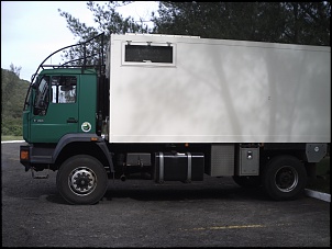

    Apenas para constar, segue a última foto que fiz do sub-chassis da cabine. Qual será a aparência final?
    Será de uma cabine original da Mercedes, transformada de cabine simples em cabine estendida. As placas da foto, que estavam apenas posicionadas com auxílio de alicates, dão uma idéia aproximada dos cerca de 80 cm de extensão no comprimento final.
    O que não é possível perceber é que a cabine também será estendida em 25 cm para cima, o que poderá permitir inclusive a transformação da cabine em um quarto para visitas dos amigos, pois ela ficará com espaço interno muito superior a de um cama de casal. Ou quem sabe, eu coloque uma jacuzzi combina com sauna ali
    Outra coisa que será feito é que a tomada de ar suspensa (o tal snorkel) ficará com toda usa tubulação por dentro da cabine, numa torreta construída do lado esquerdo, atrás do motorista.
    Não sei se fica claro, mas na frente do chassis do caminhão há duas estruturas triangulares invertidas apoiadas sobre trapézios em cada longarina, elas serão a base pivotante da cabine, que pela parte traseira será travada, mas apoiada sobre duas bolsas pneumáticas. Não é necessário para acessar o motor para manutenção e consertos simples, bascular a cabine, nem mesmo para uma eventual retirada no motor, mas, na dúvida, por que não fazer mais um amplo caminho de acesso ao motor?
    Ah, sim! o eixo dianteiro da foto já é o eixo novo, mas ainda está apenas posicionado ali para medidas.

    Miniaturas de Anexos Miniaturas de Anexos Casa 4x4 ou, como dizem, MotorHome 4x4-sub-chassis-da-cabine.jpg
