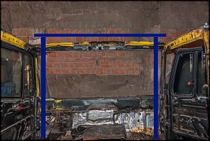

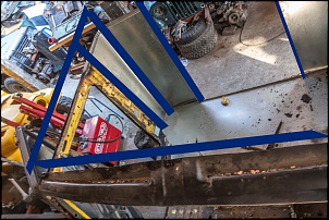

    Atualizando as fotos do programa "meu motorhome, minha vida" e o estado das obras.
    Do post #284 em que aparecia o subchassis da cabine, as obras avançaram razoavelmente, e há 15 dias atrás se iniciou a montagem da cabine com ela no chão.
    Abaixo 3 fotinhos velhas (15 dias atrás) que demonstram o que está sendo feito.
    - A foto externa da lateral esquerda mostra como ficará após a conclusão (ela será toda pintada de preto para manter o padrão do documento).
    - a foto interna da frente mostra a parte dianteira do santo antonio. Serão duas barras laterais, um longitudinal e mais duas que não coloquei na foto centrais (por cima da cabeça), ligando o quadro dianteiro ao traseiro. O teto ficará 25 cm mais alto do que o original (por isso também foi arrancado fora) e por cima dele na parte superior externa da cabine, ficará um bagageiro e um tela móvel de proteção do parabrisa (quando necessário, puxo-a para a frente e prendo por cima do dito cujo). Esse bagageiro será usado sei lá pra que, mas sempre é bom ter algo assim, com capacidade de pegar uns 150 kg pelo menos, pois sempre se inventa algo.
    - a foto interna da lateral direita mostra as colunas que serão colocadas para fazer o fechamento da cabine. Uma atrás da porta, uma na curva e outra no meio (a abertura existirá pois será a passagem da cabine para a casa). Essa outra do meio é que fará a conexão pelo centro da cabine com o quadro dianteiro.
    Claro, todas elas serão unidas entre si, formando uma célula completa, e tudo isso é apoiado exatamente em cima das pontas do subchassis. Meio ignorante, mas com tanta capacidade de carga, não preciso economizar na segurança. Se tombar, não vai amassar a "tripulação". Somente preciso inventar um jeito de segurar a cadela Iara para ela não se chacoalhar muito
    Outra coisa é que os banco serão montados em cima de suportes pneumáticos, mas esses suportes serão deslizantes, podendo mover o banco até que ele se encoste na parede traseira (sei lá, montar um quarto de hóspedes pros amigos) e também virando 180o para fazer uma extensão da sala da casa.
    Essa semana tem mais, já devem estar montadas algumas das colunas, ou todas, espero.
    GV, a idéia minha é fazer o 1o teste de campo na Fenajeep de 2014 e assim ficar longe da maldita copa no rio.
    Eriksom

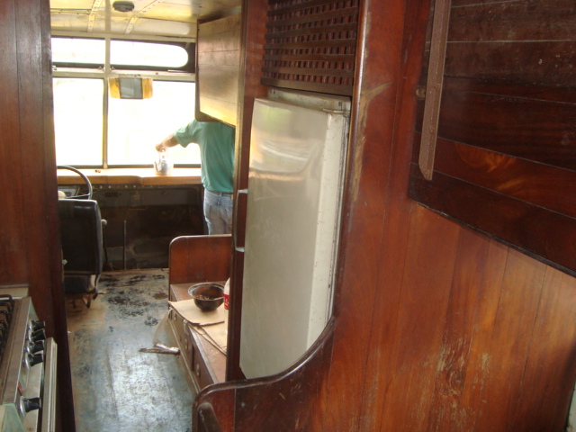

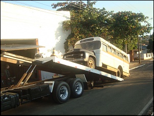

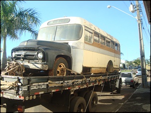

    Recentemente adquirimos um motor home completinho mas antigo.
    Ainda 4x2, mas estou a procura de um eixo dianteiro MB1111, ja tenho a caixa 4x4 MB tb do 1111 / 1113.
    Abraços...
