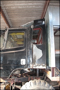

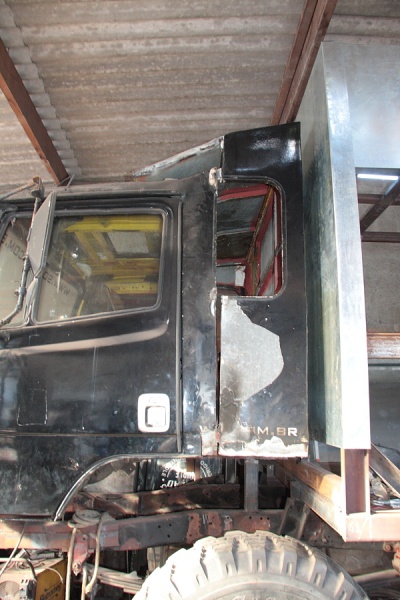

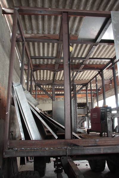

    A Cabine da foto já foi removida e está no chão para ser refeita pela parte traseira. Ela veio alargada, mas não era nem dupla, nem estendida, um trambolho. Agora, ela será estendida, com uma espaço de 50 cm atrás dos bancos e com passagem direta para a casa. Além disso, haverá uma célula de segurança que também assegurará a capacidade de suportar sobre a cabine peso total de uns 250 kg. (não sei o que será colocado, mas já está projetado um grande bagageiro e uma "tela retrátil" que cobrirá o parabrisas, coisa valiosa em pisos com pedras ou de rípio, para quem preferir. A outra foto foi batida sem a cabine e mostra a casa pelo lado da frente.
    Além disso, será feito o reforço de todo o chassis, pois embora resistente até 16/17 toneladas (e ele deverá ficar com cerca de 10 toneladas) haverá muita coisa presa entre as longarinas, como tanques com 600 litros de diesel, mais outro tanto de 600l água, mais 120 litros de esgoto.

    Diesel = eu comprei um tanque de 300 e poucos litros, padrão mercedes. Além desses, havia o original, fabricado em inox, com uns 200 e muitos litros. Penso em ter mais um complemento de 80 a 100 litros, tudo de diesel. Lembre-se que terei gerador a diesel. logo ....
    Água = no lado oposto do de diesel, haverá outro igual de água. Esse seria o tanque de entrada, no qual a água bruta seria tratada inicialmente. Na sequência - todos esses do lado de dentro da casa -, haveria 2 tanques com 120 l cada (naúticos da lewmar) para tratamento mais fino, que deixaria a água em condições de banho, de louça e de cozinhar. Eles seriam estoque. Depois teria tanques menores (dois ou três) para uso final, p.ex. água quente pro chuveiro, água para cozinha e lavadora de roupas (sim, terá uma), água potável para beber, fazer gelo para a vodka, caipirinha etc. E mais dos pequenos também, que ficarão do lado de fora (por baixo da casa, fixados no chassis na parte de trás das rodas traseiras, que serão para esgoto.
    A idéia é ter autossuficiência por uma semana pelo menos, sem recarregar nem água, nem diesel (uma semana estacionado, claro).

    ET, diesel até concordo 600l, mas água é desnecessário 600 l. Nem uma casa com uma família gasta tanto em uma semana. E depois só cruzando o deserto da Nanibia vc não acharia água durante uma semana para reposição... isso vai sobrecarregar demais o caminhão em trechos off-road. Não esqueça: uns kg a mais aqui, outros ali, e isto vai ficar muito pesado. Os perfis usados na estrutura da casa já estão mais brutos que os do Bunker do Hitler... Seu caminhão vai ficar muito lento nos deslocamentos e mais ainda no fora de estrada (não vou ficar te esperando não, quando formos viajar juntos!!!).... no mais está legal. Outra coisa: deveria mudar o nome para "Meu AP, minha vida" , já que vai ter "2 andares" .....
    GV,
    A idéia é somente encher todos os tanques quando a previsão à frente for de falta d'agua ou de diesel, caso contrário, corte pela metade tudo.
    De qualquer forma, a previsão para a estrutura é de cerca de 2,5 a 3 t. Acresça mais umas 2 ton de equipamentos (cozinha e quarto) a bordo, mais outras 3 ton (exagerando muito de tudo o mais de comer e beber e água e diesel, chegaríamos a algo entre 13 e 14 toneladas totais, a plena carga. O motor é turbo intercoolado (deve render uns 70kgfm com 180 cv), novo em folha, os eixos deverão ficar em 41x10, talvez 41x12, acho que empurra fácil a uns 120km/h em cruzeiro. De qualquer forma, há algumas decisões a tomar, que permitirão equilibrar bem essa combinação peso contra torque e potência. Metade do caminho para essa implementação já comprei, falta a outra metade. que é mais fácil. Depois explico com calma.
