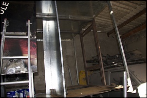

    Depois de passar uns perrengues graves por causa de ser relaxado com saúde, vou postar as últimas fotos que fiz há quase 3 semanas, período em que fiquei fora do ar.
    A execução está mais avançada do que as fotos mostram, sendo que hoje o Chico de Ivo foi para Campos para comprar tubos e barras circulares em aço inoxidável para fazer os quatro pistões que levantarão a parte traseira da casa por 1,30 m para que se possa usar a cama-master .
    A estrutura da cama foi levemente modificada nesses dias, com o deslocamento da coluna de sustentação da cama para uns 50 cm para trás, o que permitirá uma melhor arquitetura no banheiro (vaso e pia ficarão no segundo compartimento apresentado à direita na foto, e no primeiro, ficará o chuveiro). Com o deslocamento, o espaço para a cama permanecerá com o mesmo tamanho (2,50 x 1,80m), e ficará em balanço apenas a lateral de apoio (colchão com 1,40m e espaço para não cair de 40 cm).
    Para o banheiro será usado um vaso da Sealand (um conforto para a bunda) que vi na RioBoatShow. Compacto na parte inferior (pedestal e bombas), totalmente elétrico, e extremamente confortável para se sentar, ponto essencial para quem pretende passar meses a bordo.
    Eriksom

    O que guardar debaixo da cama? Dinheiro, jamais! Depois de umas torcas de msg com Tannuri, concluímos que se somarmos o meu peso, o da minha mulher e o da cadela de guarda, faz-se necessário um quadri da Yamaha 750 para deslocamentos próximos ao motorhome estacionado. Além do quadri, como eu não ando em cima das águas, um bote inflável é item fundamental. Bicicletas, paraglider (porra, to fazendo fisioterapia 2 vezes por semana para isso tudo), quem sabe até uns cilindros de mergulho. Para tudo isso, haja porta-malas, ou tulha, conforme chamam os especialistas.
    A da minha Casinha terá no mínimo 1,23m de largura - atrás do banheiro, nos outros dois terços será maior, cerca de 1,30m (o quadri mede 1,12m), 1,70, de altura e 2,45 de comprimento, com portas que se abrem dos dois lados. Guincho e rampas de atolagem/descarregamento serão essenciais para a operação. Deverá caber todos os brinquedinhos em uma posição adequada para inclusive fazer o contrapeso com o motor. Embaixo da casa, entre o chassis e atrás do eixo traseiro ficará o tanque suplementar de diesel com 250 litros, e nas laterais do chassis, os depósitos de água servida (cinza e negra). Ainda pelo lado de fora, ficarão os dois estepes em estruturas suspensas (cada um deve pesar uns 100 kg pelo menos).
    Na foto, do lado esquerdo, a parede do banheiro, na parte de cima a estrutura da cama, na parte de trás as colunas de sustentação dos estepes, e falta ainda as colunas-guias para o teto-móvel e os tubos e pistões para sua elevação.
