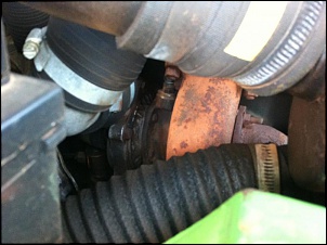

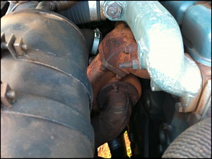

    Marcus!
    Em algum momento passou batido esse post.
    Vendo as fotos, fiz uma observação, que talvez não gostará muito!
    O caracol quente (escapamento) está grande, em relação ao caracol frio (admissão), essa relação tem que ser oposta.
    Olhe no tópico da Milona
    http://www.4x4brasil.com.br/forum/fr...ml#post1659677
    Se colocar o correto, verá o canhãozinho que tem na mão.
    Sobre os defletores e feltros, na ROTA4x4 tem, tudo certinho, eu comprei lá, inclusive as proteções dos rolamentos/mancais de munhão, fiz um pacote!
    Se for abrir os munhões, não esqueça os gurada-pó dos rolamentos/mancais de munhão.
