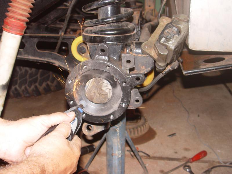

    montagem de flutuante
    Devido ao fato de usar um Dana 46 precisei de auxilio para adiquirir um kit para o eixo traseiro.
    Auxilio prontamente oferecido pelo Luiz da rota 4x4. è falar com o cara e parece que ele tá olhando pro carro. sabe tudo e disponibiliza até o celular particular. Gosta do que faz e faz bem feito. e rota tem uma flange específica pro D46.
    Vamulá:
    não vou postar fotos da montagem do cubo pois esse é anti-burro. nada cabe no lugar errado e pronto.
    Pra começar é só sacar a capa do rolamento antigo que iria ficar alí fazendo nada. Tirei usando uma chave de boca grande e batendo cruzado até o bicho pular. é "tronquilo".
    Tudo limpo com bastante tinner (usei aguarraz pois tinha em casa) iniciei descobrindo qual das duas flanges é a correta-elas têm lado.
    O lado correto só será reparado na hora da colocação da manga. depois explico.

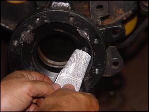

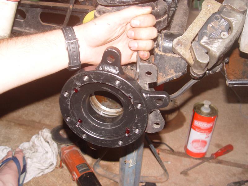

    Definida a flange, precisei cortar a parte central da flange antiga - meu carro já tinha freio a disco treseiro. Colocação da flange com bastante silicone na reentrancia da flange onde ela encaixa no tubo e depois colocação dos parafusos allen fornecidos no kit. Os parafusos roçam na solda do tubo, portanto, torque.
    nos parafusos livres da chave dá pra reparar o "pouquinho" de trava química.
    Usuário Avatar de Marcus Brandão
    13/01/2012
    Brasilia/DF
    62
    1,026
    Os parafusos que prendem a flange são um pouco maiores que o necessário. Cortar prim eiro? "craro que não". A metadinha que vai sobrar já dá uma ajudinha. ainda mais que vai estar presa pela manga que encaixa justinha na manga. então...

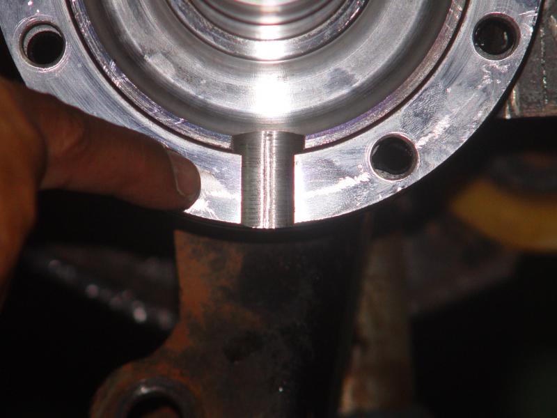

    Todos os parafusos que prendem a flange retificados, mais silicone.
    A colocação da flange é guiada pela furação da flange, por isso prestar atenção no lado carreto da flange. A cava de escoamento deve ficar virada para baixo. se trocar a flange não dará certo.
