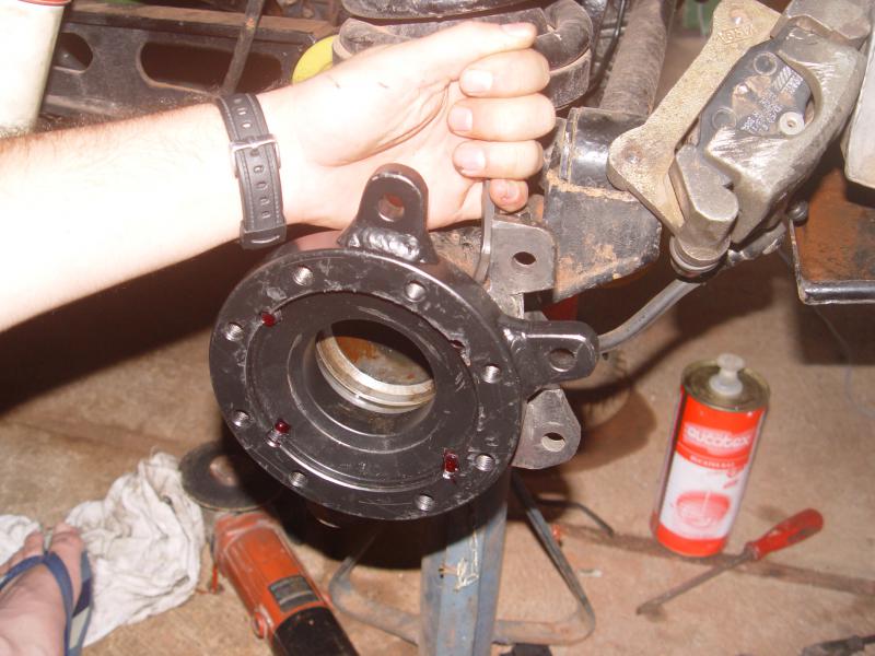

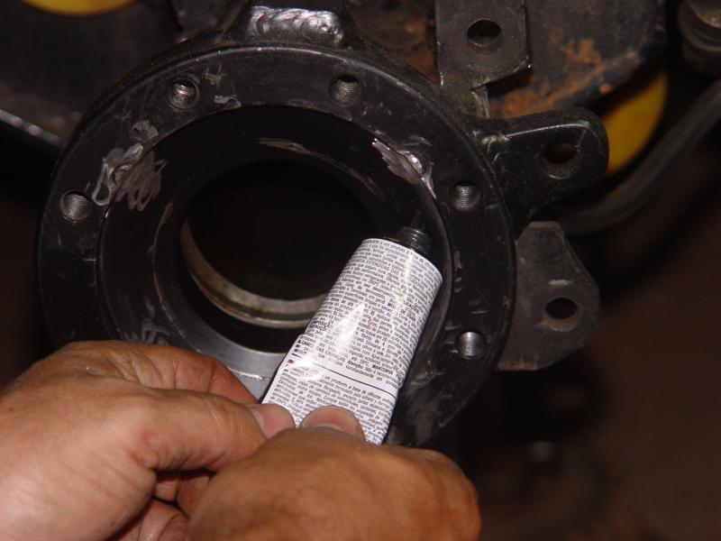

Definida a flange, precisei cortar a parte central da flange antiga - meu carro já tinha freio a disco treseiro. Colocação da flange com bastante silicone na reentrancia da flange onde ela encaixa no tubo e depois colocação dos parafusos allen fornecidos no kit. Os parafusos roçam na solda do tubo, portanto, torque.
Anexo 333129
nos parafusos livres da chave dá pra reparar o "pouquinho" de trava química.:twisted:

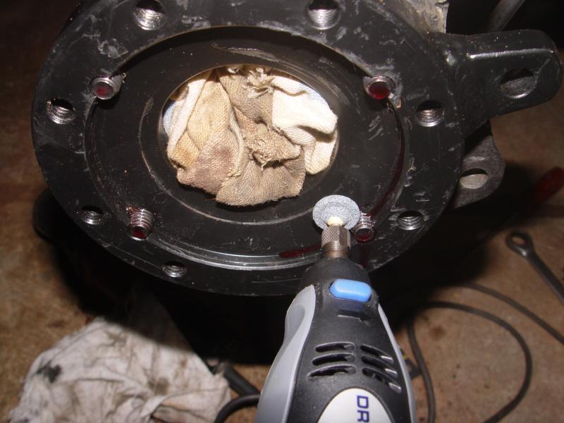

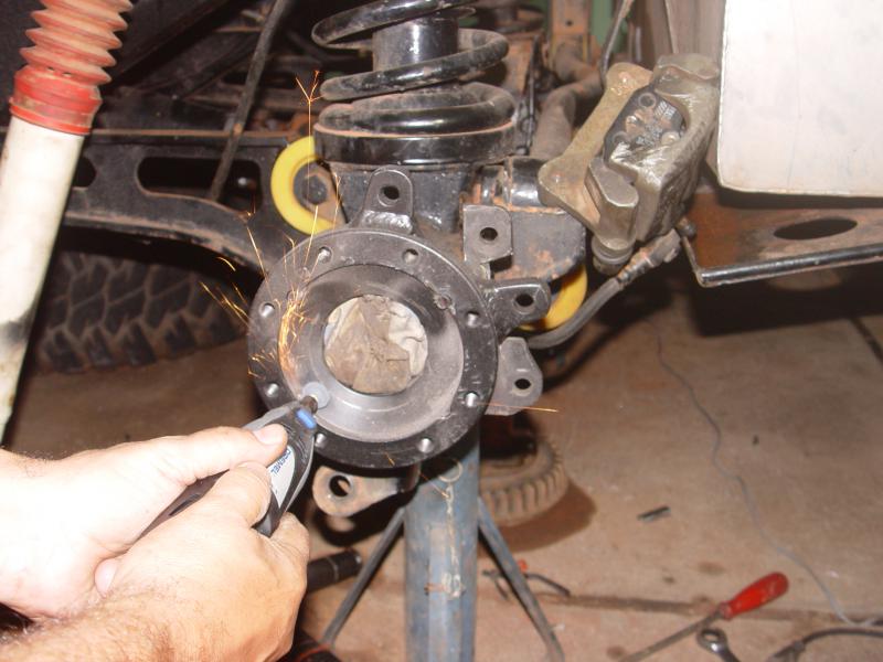

Os parafusos que prendem a flange são um pouco maiores que o necessário. Cortar prim eiro? "craro que não". A metadinha que vai sobrar já dá uma ajudinha. ainda mais que vai estar presa pela manga que encaixa justinha na manga. então...
Anexo 333130 Anexo 333132 Anexo 333131 :karate::karate:
Todos os parafusos que prendem a flange retificados, mais silicone.

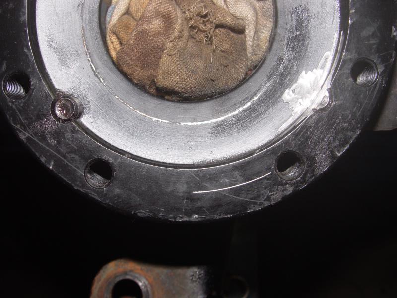

Anexo 333133

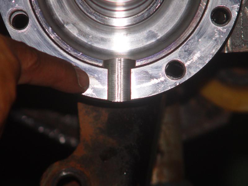

A colocação da flange é guiada pela furação da flange, por isso prestar atenção no lado carreto da flange. A cava de escoamento deve ficar virada para baixo. se trocar a flange não dará certo.
Anexo 333134:dance::dance::dance:
