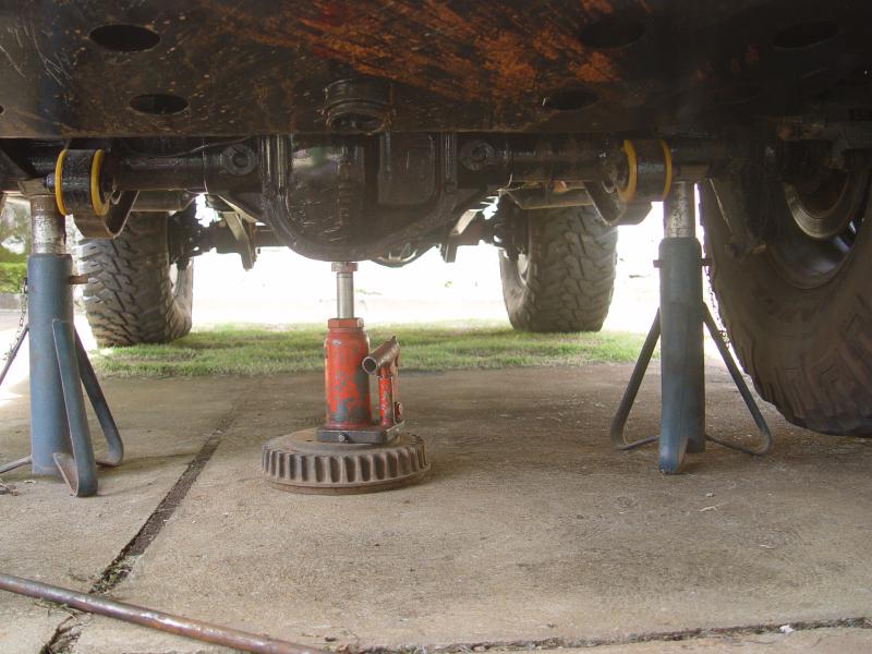

Gafanhoto nos cavaletes.
Após retirada das pinças e discos, limpando o campo cirúrgico - melhor usar uma trincha mas era o que tinha. Nenhum vazamento.

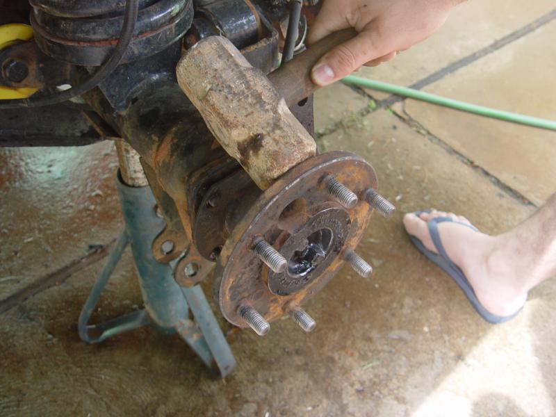

Soltando o eixo

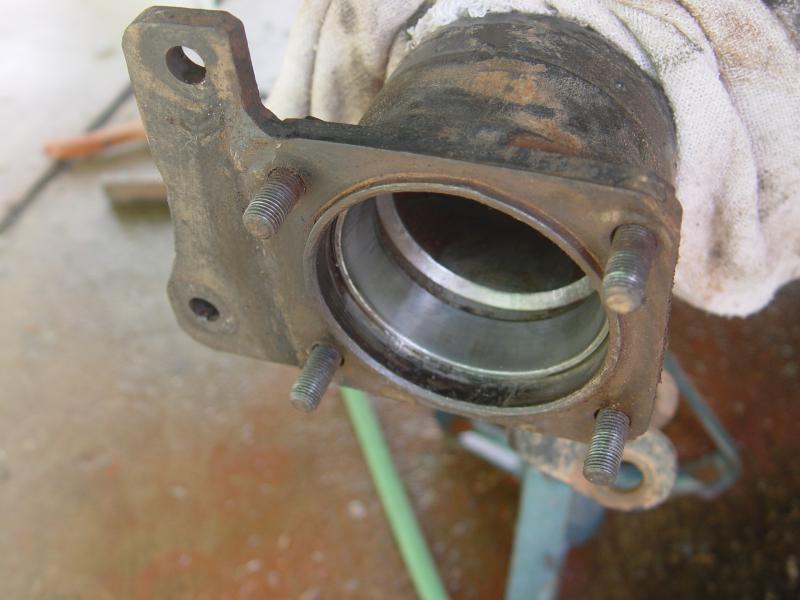

3 Anexo(s)

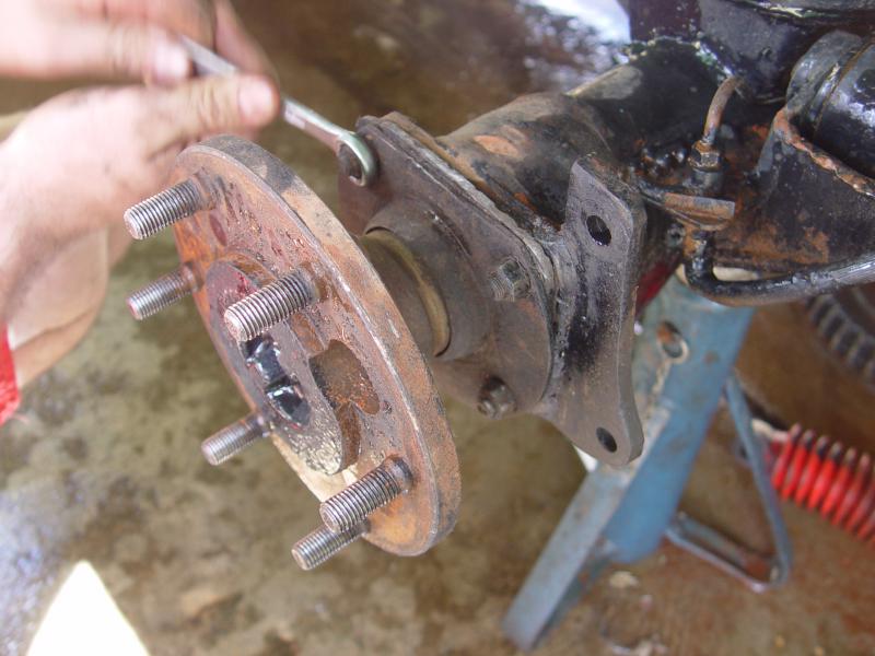

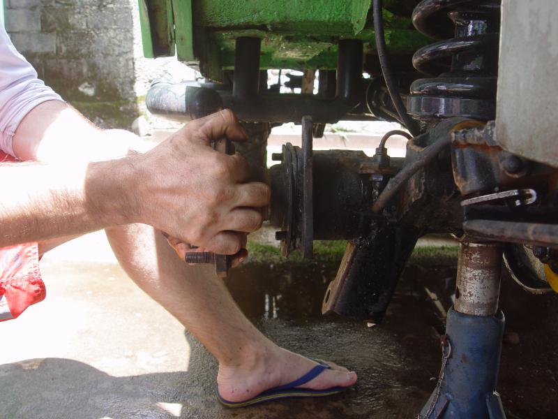

Tentando sacar o semi na unha.

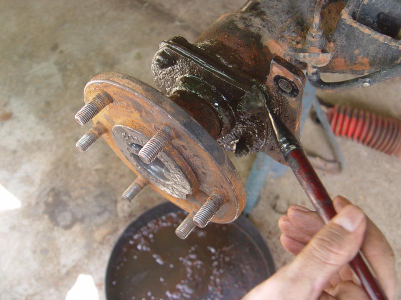

"descolando" o retentor com a ajuda da "Ressonância magnética".
Rolamentos em muito bom estado dos dois lados.:euforico::euforico::euforico:
Anexo 330631.Anexo 330632.Anexo 330633
2 Anexo(s)

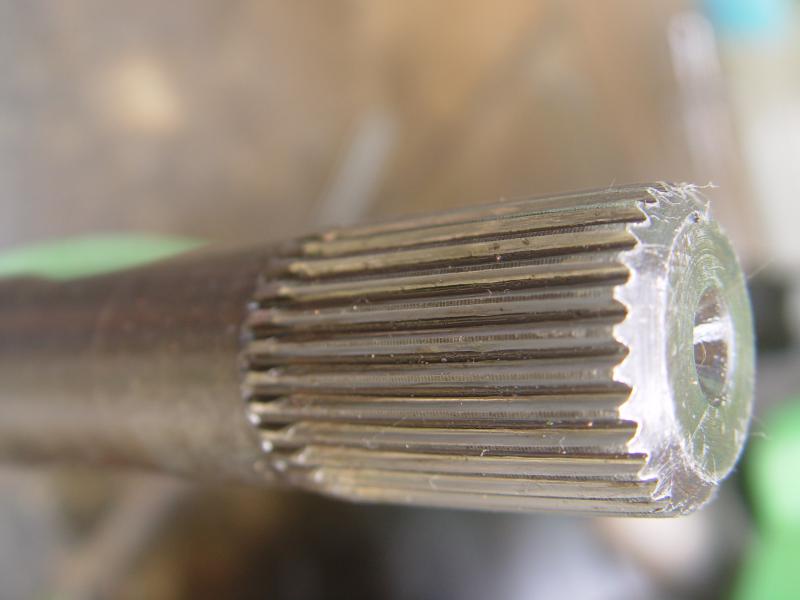

Estrias do semi eixo esquerdo novas :euforico::euforico::euforico:
Estrias do semi eixo direito "amolando" :shock::shock::shock:. tem que trocar. Diferentes marcas.
Diferencial aberto, tudo parecendo em ondem,óleo limpo e sem fragmentos no assoalho... um dente da planetaria direira fraturado na metade. :putz::putz::putz:. Não marcou as outras engrenagens mas... (perdi até o foco das fotos. nem vou postar. depois de retirada eu fotografo)
