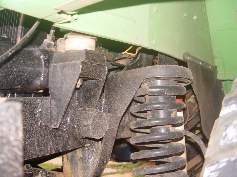

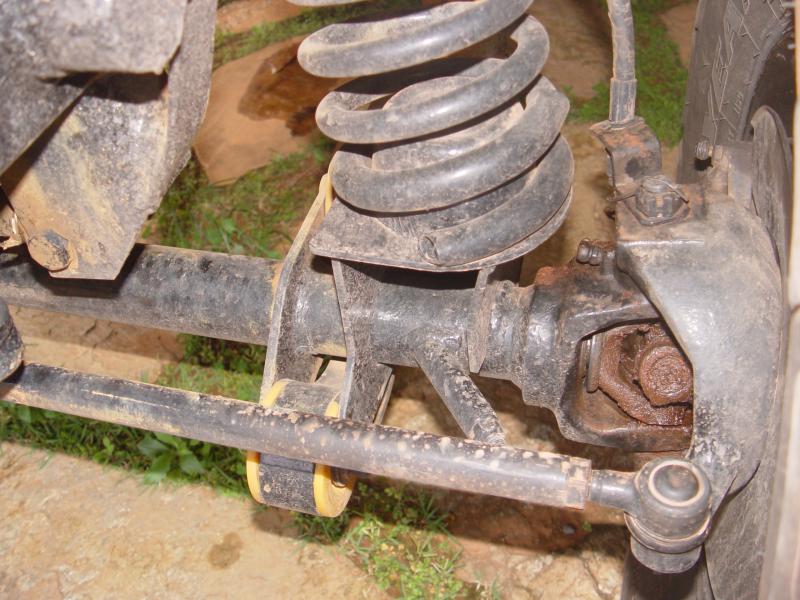

detalhes da suspensão dianteira do Gafanhoto.
Anexo 329403Anexo 329404

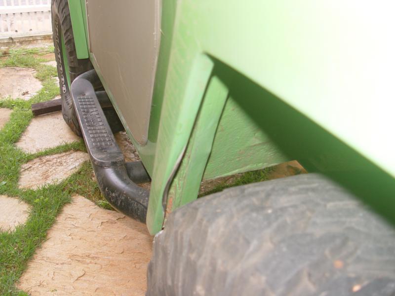

pneus traseiros raspando no alargador
Anexo 329406
Edu, seria melhor subir carroceria ou colocar calço nas molas?
Se não me engano em algum lugar vc fala em molas de maior tamanho. Existe?

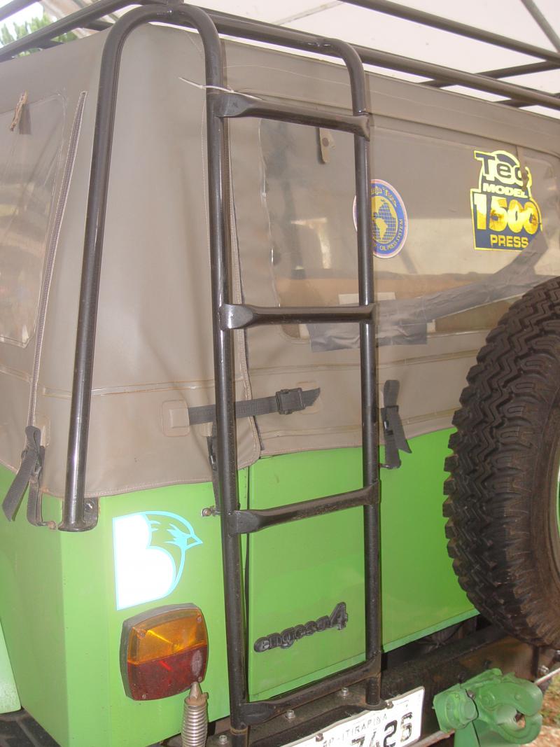

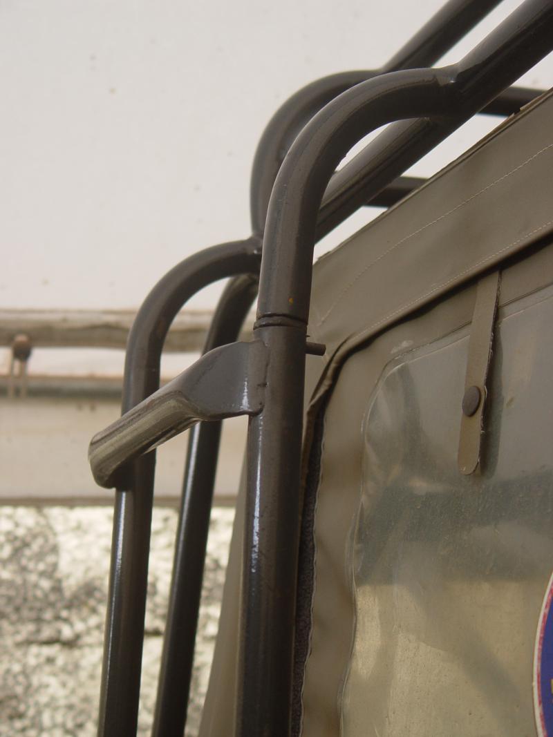

Edu, olha que idéis maneira essa escadinha "rebatível". Ela permite que vc abra a porta traseira. O sistema de travas é bem simples. Ampliando a foto dá pra ter uma idéia.Anexo 329407Anexo 329408
Marcus , daria um jeito nesse alargador pra não mexer em time que ta ganhando ... pra subir sempre é melhor colocar calços maiores e não mexer no trem de arraste , mas está pegando tão pouco que optaria em modelar o alargador pra não pegar mais ...
O que acontece é que o centro do eixo não é o centro do vão do paralama , mais uma obra de engenharia lusitana da Engesa ...

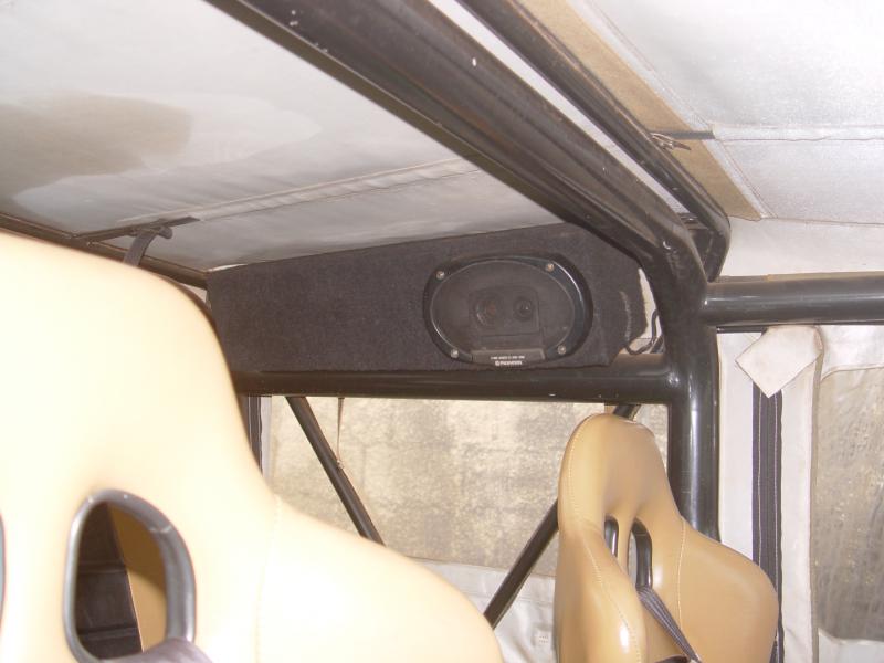

caixa de som presa na gaiolaAnexo 329411

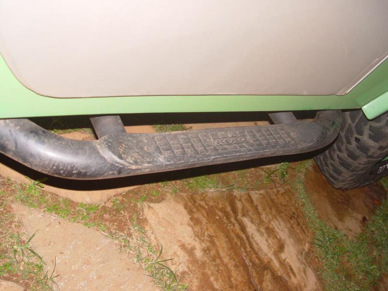

Triste constatação, as travessas estão sem tampão. tá muito entupido. tem algo oleoso misturado com barro... Pra ajudar tem um estribo que precisa ser retirado pra iniciar a limpeza. Vou aprender a dar manutenção antes de aprender a andar no barro. Rsssss.

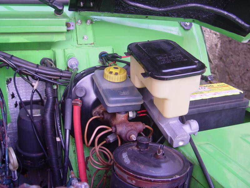

olha o tamanho do cilindro da grand blazer. vai substituir o original. vou ver se encaixa no servo da s10. se não der vou colocar uma bomba da f 250. Só com ela consegui resolver a falta de freio da grand blazer. vou ter que movimentar ou trocar o reservatorio de óleo da DH

Vc sentiu deficiência no freio ? se não , nem mexe nisso ...
Qto a falta de tampão , aquela ferramenta usada pra corretivo vai ter que ser usada na limpeza das travessas ... rsrsrs ... no meu tb estava assim , tive muita dificuldade pra limpar pq o barro entra e seca virando tijolo dentro da travessa ...

Ainda preciso trocar os discos e pastilhas. Acho que não vou precisar mexer mesmo.
