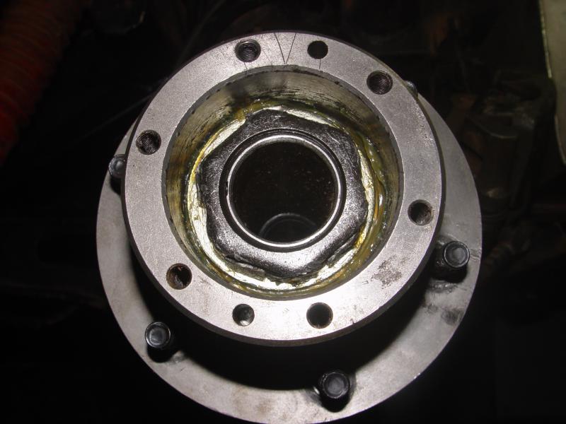

Pra prender a manga na flange mais um "banho" de trava química.
Anexo 333135
Anexo 333135
Manga de eixo no local, cubo encaixado, rolamentos travados.
Anexo 333136
do lado direito a parte superior da flange antiga precisou ser retirada pois a pinça não "fechava"
Anexo 333137
Disco preso com dois parafusos pra alinhar a pinça.
alinhamento feito apenas com o cavalete apesar da pinça estar montada na foto.
alinhar com o uso de arruelas, trava química e muuuuiiita brutalidade.
Anexo 333138

Colocar e travar o semi-eixo com trava química sómente após colocar os pinos guias.
