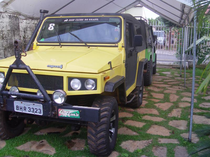

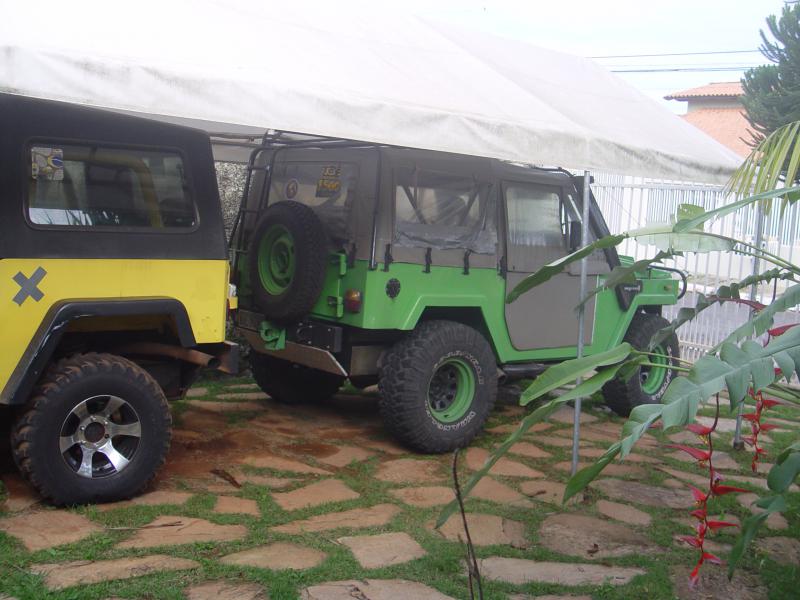

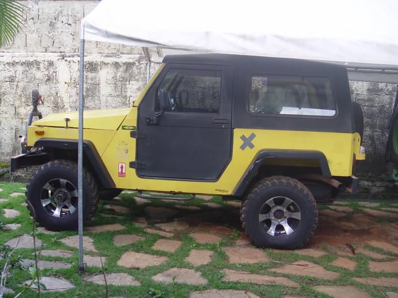

3 Anexo(s)
Anexo 329399Anexo 329400Anexo 329401Olha que sonho. Ah, se eu pudesse e se meu dinheiro desse...
