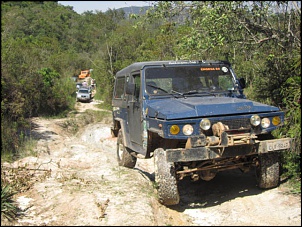

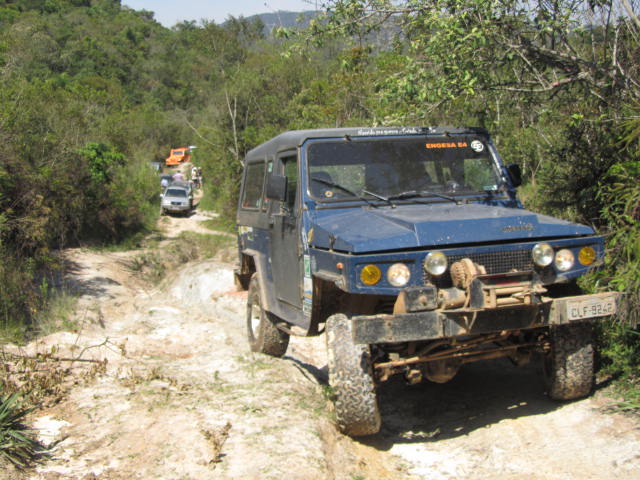

    É esse motor que entra no lugar do Q20B ??
    Meu Engesa está aqui nesse tópico - http://www.4x4brasil.com.br/forum/fr...biraca-37.html (Engesa F3 Edu - Jabiraca) -
    Q20B - 31" BF AT - Bateria e alternador de 100 A - fiação nova - Bancos em couro - Radio USB - PX - PY - Guincho Work 12000#-capota de fibra - rdas de liga Mangels 15" - freios , susp., diferenciais , motor , cambio ... originais - DH do Opala - Emb. Hid. da Besta - altamente confiável pra viajar

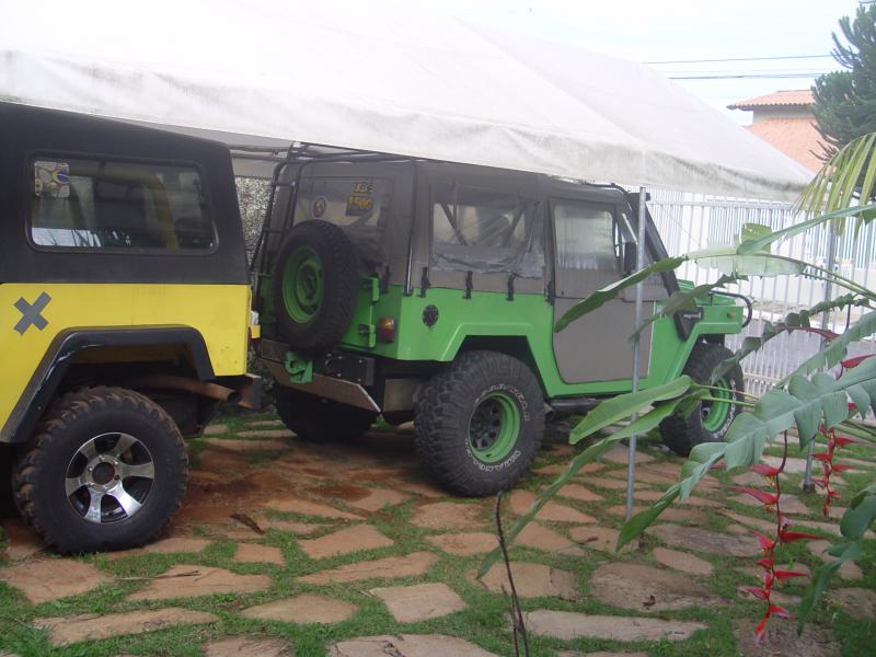

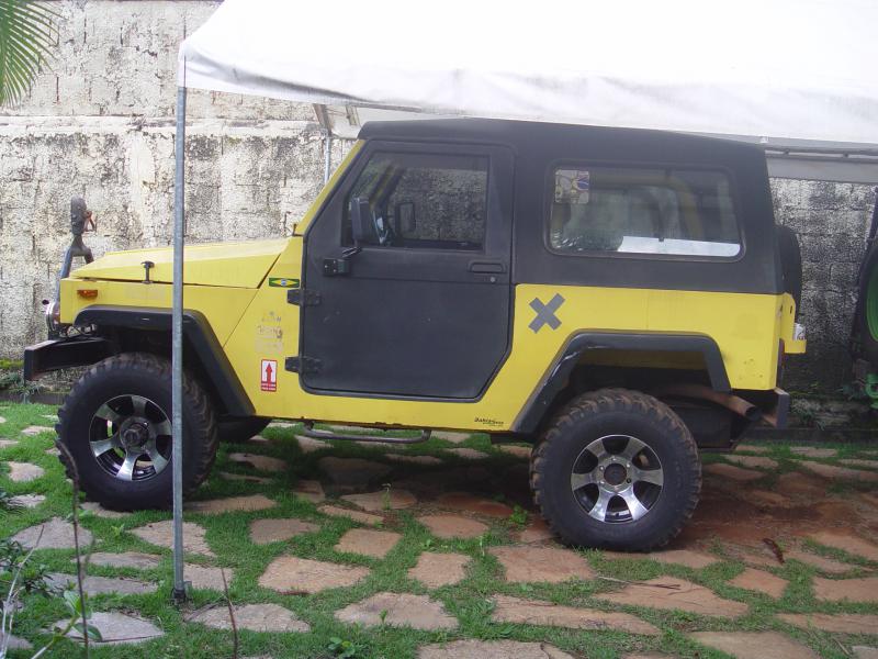

    Edu, vi no seu frota a pocão que voce usou. Conheço anti-rust. Vou procurar um de boa marca e dar um molho. Apesar de que, estive olhando em baixo do gafanhoto e tá tudo novinho. Essa ferramenta tbm tem aqui em casa. Dona Ana me recebia com ela. Sorte quenão pensou em limpar por dentro. Rssss Tem estou com dois Jordânias em casa,um meu s um de um amigo que também acabou de comprar. Peguei minha
    camera no conserto mas cade as memórias? A tranqueira é um tipo de engesa da sony. Só que não tem peça. Tava no estaleiro ha quaze um ano.Encomendei
    Umas memórias no ML na quinta. Tá chegando. Hoje fui procurar aqui nessa fazenda e o cara me pediu 35 lascas em um adaptador que custou 3,5 no ML. Resolvi que as fotos vão esperar. Só que agora à noite eu lembrei de uma memória antiga. Deve caber umas 20 fotos. Já tá bão. Amanhã eu posto umas fotos.
    O Gafan hoto tá com 92000. To achando que são originais. Tá muito novo em baixo tbm. Vou tentar tirar umas fotos comparando os dois carros. Isso vai dar o que falar.

    -dsc02903.jpg-dsc02904.jpg-dsc02902.jpgOlha que sonho. Ah, se eu pudesse e se meu dinheiro desse...
