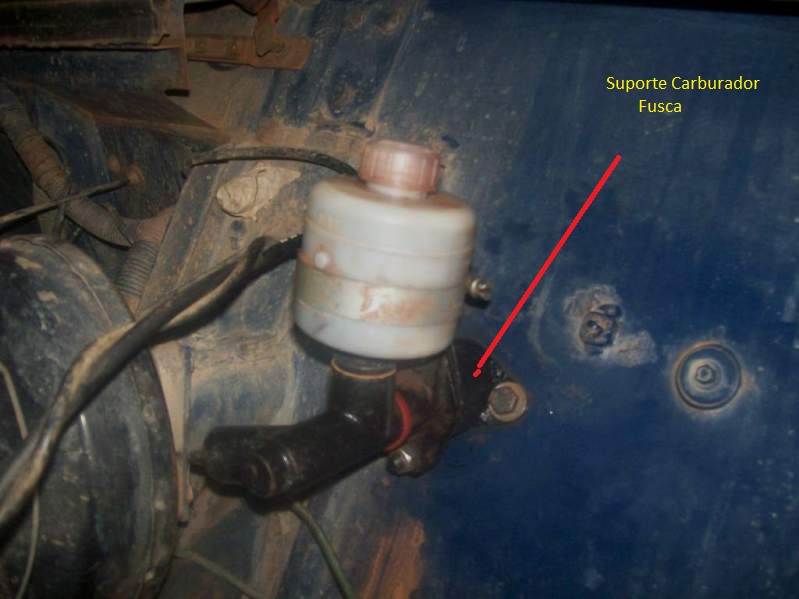

    Segue foto do suporte do emissor , a base é do carburador do fusca com reforços de solda ... o emissor e receptor são da Besta , rodando faz uns 8 anos sem nehum problema ...

    Edu, eu uso tambem o cilindro da besta (superior e inferior) no meu jipe, so que no meu caso acho que ficou um pouco pesado, eu vou até aumentar o garfo de embreagem para ver se melhora. Você usa o mwm 2.8 ?

    Danilo , no meu é Q20B aspirado , só que o garfo tem acréscimo de 1" em realação ao anterior para acertar o alinhamento com o varão do receptor , é bem macio ...
    A ultima vez que quebrou o cabo estava numa trilha super complicada , tive que fazer um improviso com prensa cabo em baixo de muita chuva e o Engesão agarrado num tronco de arvore que tinha caido que serviu pra deixar ele com espaço pra poder trabalhar , ali mesmo já comecei a planejar a colocação de emb. hidr. ... rsrs ... deu problema qdo instalei de flambar a chapa e depois quebrou a base pq o suporte do carb. de fusca é só ponteado , aí fiz solda corrida na base e coloquei uma chapa mais grossa prox. ao embolo do emissor pra evitar a flambagem ... ficou 10 , nenhum problema mais apareceu ...
    abs ... Edu
    Engraçado, uma vez eu instalei o cilindro da band no meu jipe e ficou tão duro que quando eu pisava ne embreagem eu chegava a levantar no banco do veiculo..rsrs...
