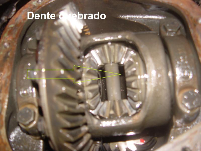

    ajudante querendo credito e o dente da engrenagem quebrado. Não dá pra ver direito mas ele tbm não está lá. Rssss-dente-planetaria-fraturado.jpg.-060.jpg

    Marcus , não mexe em nada do diferencial , esse dente quebrado só vai interferir se tiver outro dente quebrado na peq. senão esquece pode fechar e colocar óleo ... o semi eixo ainda deve rodar do jeito que está tb ... o disco de freio é só dar passe ...
    VC está dectando os problemas por enqto que estão por vir ... esse dente quebrado por ex. vc pode rodar 50.000 km e não acontecer nada , o mesmo com as estrias do semi eixo ... vai depender muito de como vc leva a vtr e se usar pneus 31" vai demorar muito pra dar trabalho ...
    Se estiver mesmo a fim de mexer , guarda essas peças como sobressalente ...
    A indicação da mecânica Light aí de BSB é quente ... tenho boas informações dessa oficina ...
    abs ... Edu

    Reitero o que o Edu disse, essas peças rodam muito ainda, mais somente se usar pneus moderados, se colocar um 33 para cima, aí complica.
    Sobre o semi, se for bolota deslocada, eu tenho um caso ache necessário.
    Sobre as engrenagens, caso queira mesmo trocar, '[e algo bem simples, retirará o pino que trava o eixo, então este deslisará da caixa satélite.
    Para comprar, é só pedir o jogo de planetárias da F1000 4 marchas estria fina!

    Gente, muito obrigado. minha vontade é deixar como está mas a vtr veio com pneus de 35" e não vou mexer por enquanto. Todas as peças estão em ótimo estado, mesmo o semi-eixo. Trocar a planetária não em parece tão simples. Não sei se consigo retirar o pino elástico com a caixa no lugar e, caso consiga, devolvo o mesmo ou ele vem no jogo do miolo?
    Kim, a bolota é central e o semi já tá até no lugar. to esperando umas propostas. recebi uma da Enfer completo menos freio por 3 lascas e da ensimec por 3,5. tô aguardando. se demorar fecho e vou andando mordendo o banco. Obrigado pela dica da compra do miolo.
