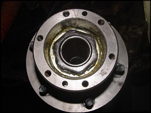

    Pra prender a manga na flange mais um "banho" de trava química.
    Anexo 333135

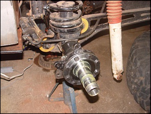

    Manga de eixo no local, cubo encaixado, rolamentos travados.
    do lado direito a parte superior da flange antiga precisou ser retirada pois a pinça não "fechava"

    Disco preso com dois parafusos pra alinhar a pinça.
    alinhamento feito apenas com o cavalete apesar da pinça estar montada na foto.
    alinhar com o uso de arruelas, trava química e muuuuiiita brutalidade.
